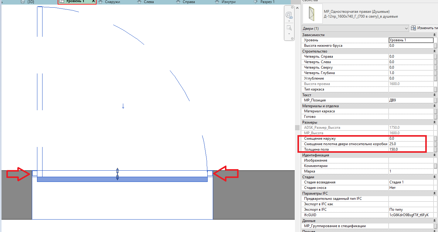

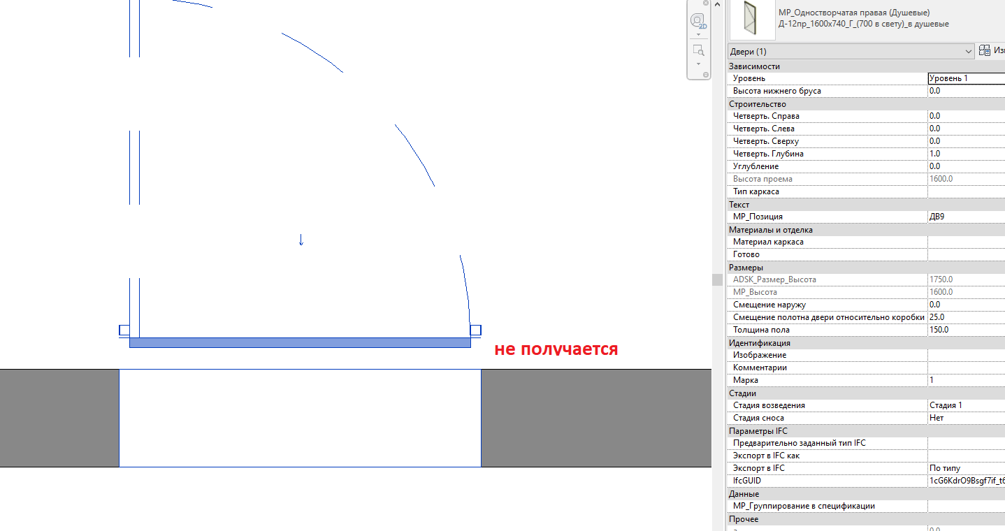

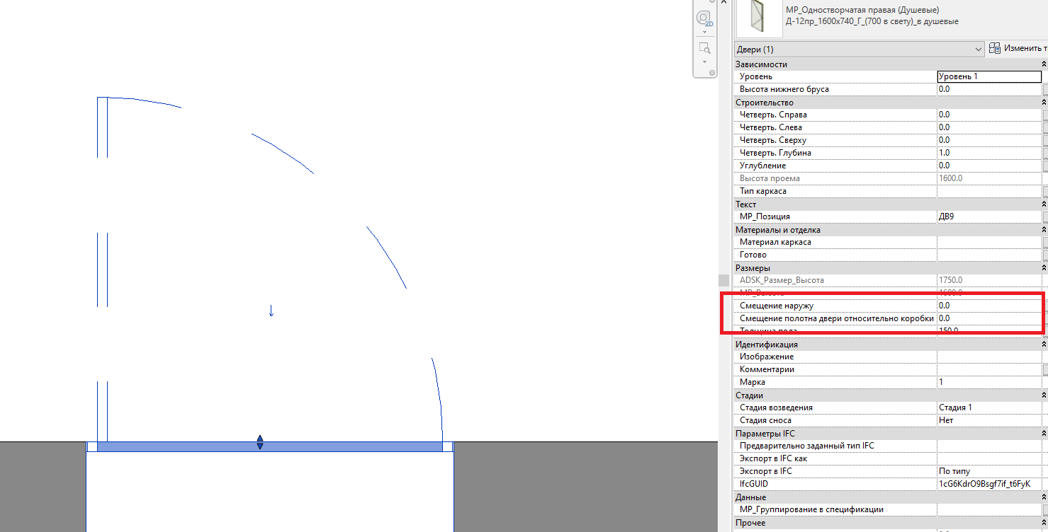

Добрый день! Не могу понять в чем проблема, в семействе двери есть параметр "Смещение полотна двери относительно коробки", который дает возможность смещения заданного значения, на скринах видно, что часть двери встает по параметру, другая часть остается как и была, будто не привязана. При попытке связать опорные плоскости все элементы при загрузке в проект ставятся в разброс, вне стены. Параметр семейства "а" вроде как влияет на расположение, но его привязка так же ломается.. В чем может быть причина, как исправить?

Покажите как надо, чтобы получилось. Потому что сейчас смещение происходит и внутрь и наружу.

Внутри есть уплотнитель и импост, при изменении параметра "Смещение полотна двери относительно коробки" они не присоединены как требуется(первый скрин), необходимо чтобы выглядело
как на скрине 2, предполагаю, что параметр "а" влияет, но как будто подвязка опять же, не там
