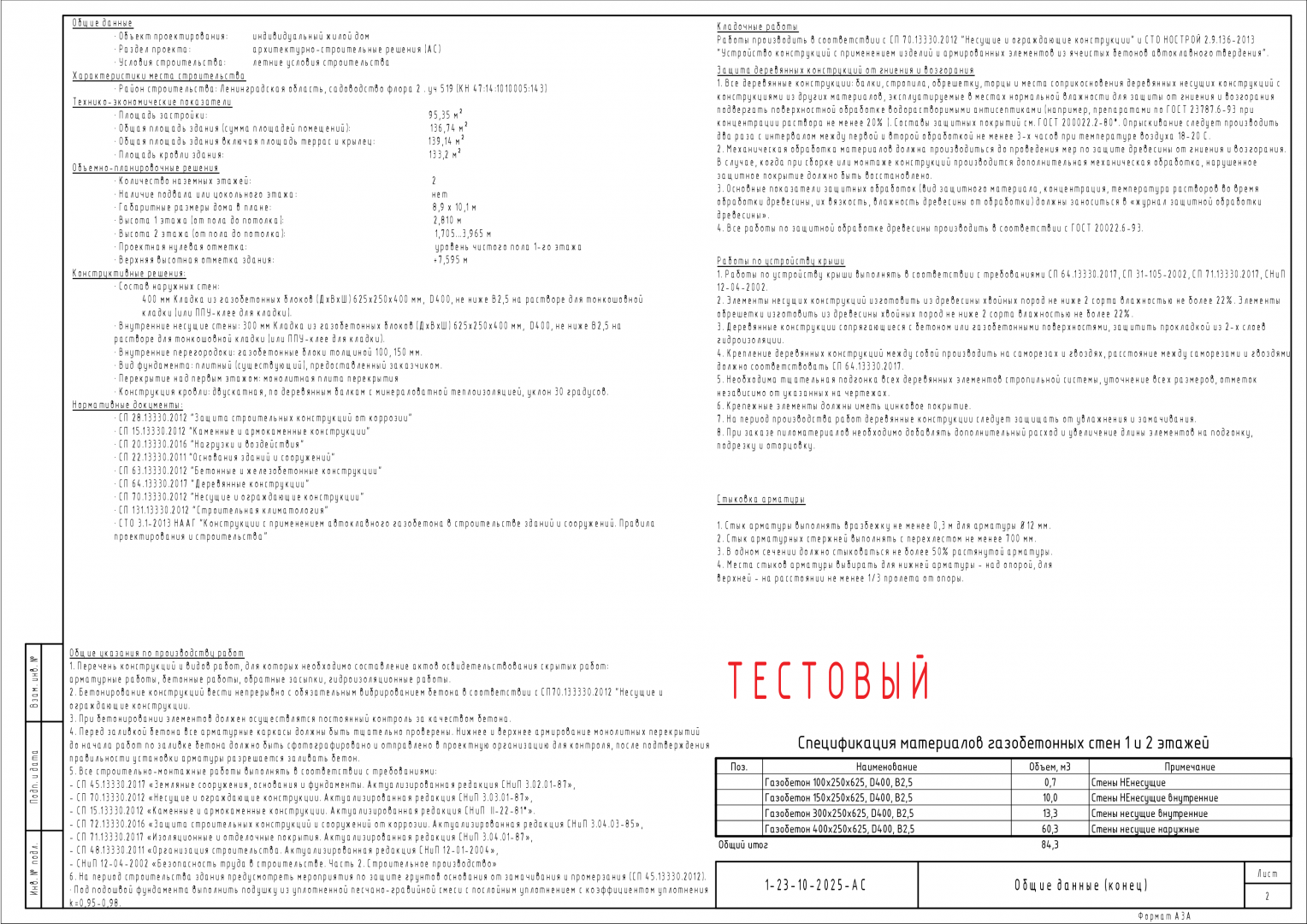

Добрый день, милые форумчане.
Проблема такая: в Revit 2020 (Windows 10, x64), у меня на основной рабочей машине, сразу после установки ревита и без изменения каких-либо его настроек, при выводе чертежей на печать буквы текстов сужаются, кроме табличного текста. (см. вложения)
Проблема сохраняется - как при печати на разных физических принтерах (у меня их 2 разных), так и при печати в PDF.

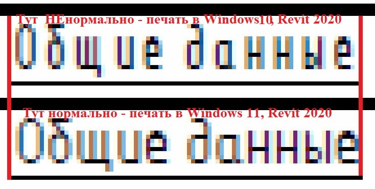

Вот прикреплённые файлы к вопросу:
Разница в печати текста
НЕ НОРМ   Windows 7   Из 2020 ревита
НОРМ   Windows 11   Из 2020 ревита

@aleksander4 Возможно, проблема в шрифте. Попробуйте его удалить, перезагрузиться на всякий случай и затем поставить заново.
Aleksander4 Создатель темы 26.01.2026 16:43
Borissofff  , Вы имеете ввиду удалить шрифт "GOST Common" в самой Windows 10? А потом заново его поставить?
Borissofff Borissofff 26.01.2026 17:51
@aleksander4 1. Удалить все вариации установленного GOST Common
2. Перезагрузить компьютер (опционально, иногда не требуется).
3. Установите для всех пользователей шрифт по этой ссылке ( https://bim2b.ru/product/shrift-adsk_gost_common/)
Aleksander4 Создатель темы 27.01.2026 21:08
Borissofff , проделал, не помогло... 🙁
