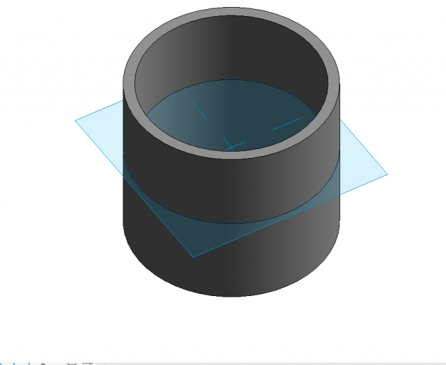

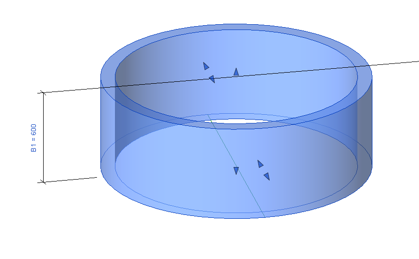

Здравствуйте, не могу придумать, как создать железобетонный колодец с несколькими рабочими частями. Создать одно кольцо, чтобы оно менялось в высоте снизу, а не в верху - получилось.
Но привязать такое же кольцо, чтобы оно двигалось вместе с верхним - не получается.
Пришло в голову создать семейство в семействе, но я все равно не понимаю, как привязать нижнее кольцо к низу верхнего и чтобы оно двигалось вниз или вверх, когда высота верхнего кольца становится больше или меньше.
Как в одном семействе привязать данные кольца, чтобы меняя размер первого, оно не выдавало ошибку, из-за замкнутого пространства? И чтобы это замкнутое пространство менялось с размерами первого кольца? Ну и чтобы второе кольцо тоже двигалось вместе с первым?
@vladlena  В обоих семействах, в родительскои и в том, которое вкладываешь, по отдельности, добавь опорные плоскости по низу колец и назначь параметры высоты, привяжи геометрии к плоскостям.. После вложения второго семейства свяжи его параметр с родительским параметром (в "Свойства"). И будешь управлять высотой обоих колец из родителя. Ну, это как вариант. А если делаешь в одном семействе, еще проще, создай плоскость и привяжи к ней обе геометрии. Зависит от целей применения семейства, но это отдельный вопрос.
