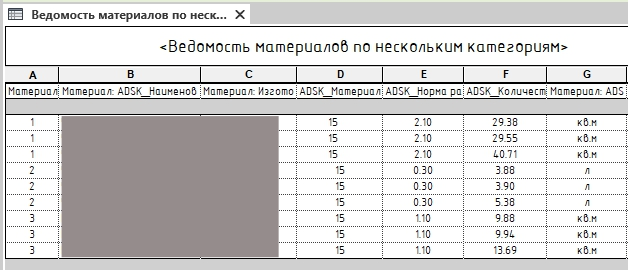

Revit 2021. В Ведомость материалов заведены элементы обобщенных моделей трех типов, по несколько элементов каждого типа. (примерно так: три стола, три стула). Как вывести суммы по полю ADSK_Количество отдельно для каждого типа эементов? Т.е. сумма по полю ADSK_Количество для элементов первого типа такая-то, для второго типа такая-то. Хотелось бы именно в ведомости материалов, потому что ADSK_Количество и выражает расчетное количество именно материалов. Заранее спасибо

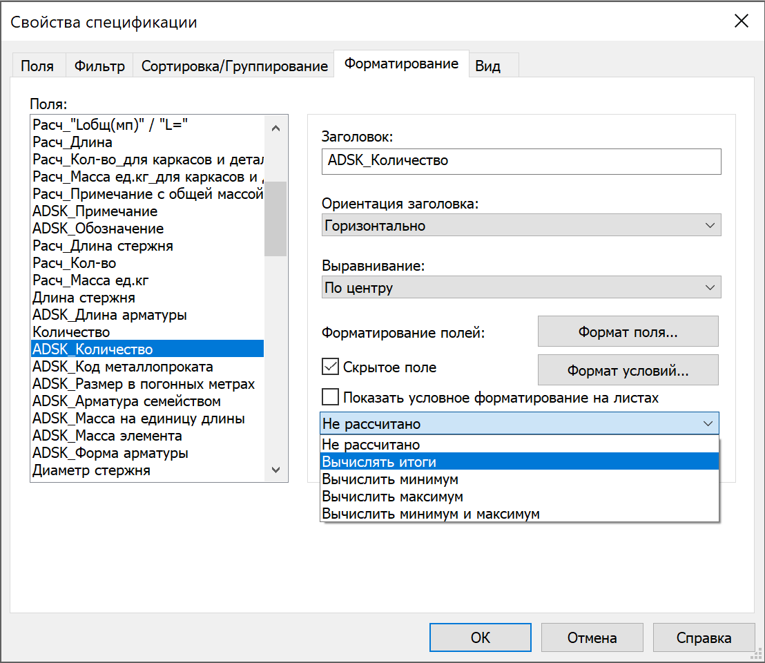

Настройте сортировку группировку для спецификации и поставьте вычислять итоги для количества

Спасибо. Если это следует сделать в Форматирование, то в нем, ячейка с дефолтным значением <Не рассчитано> неактивна (как для ADSK_Количество, так и для всех остальных параметров). Я предполагаю, что  это потому, что Ревит отказывается обсчитывать обобщенные модели в Ведомости материалов. Если это так и есть, то может существует какой-то обходной путь.. но конечно хотелось бы, раз уж вывел значения для каждого элемента, осталось только просуммировать, и тут затык..

@askravcova Т.е. на данный момент все выглядит так:

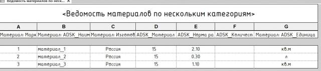

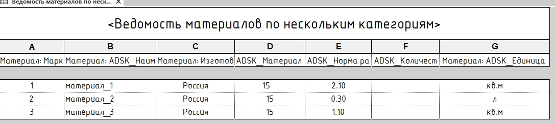

Галочку для каждого экземпляра уберите
Mike_64 Создатель темы 17.01.2026 10:09
@askravcova Если убрать галочку, получается следующее: т.е. не суммирует. Сортировка выполнена по Материал_Марка

В самом первом сообщении я вам писала, что помимо того, чтобы настроить сортировку, нужно еще поставить вычислять итоги для параметра ADSK_Количество
Mike_64 Создатель темы 17.01.2026 15:25
Это сообщение было изменено 10 месяцев назад от Mike_64
@askravcova  Все верно, писали. Я тоже писал, что это поле неактивно, не открывается: 16.01.2026 22:28. Выпадающий список недоступен.
Теперь понятно в чем проблема.
Создайте расчетный параметр и к нему приравняйте ADSK_Количество. Тогда получится сделать вычисление итогов
