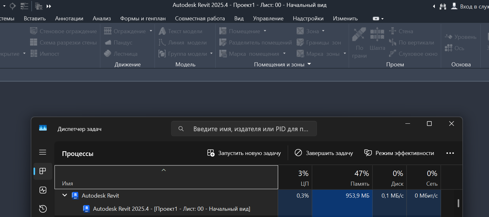

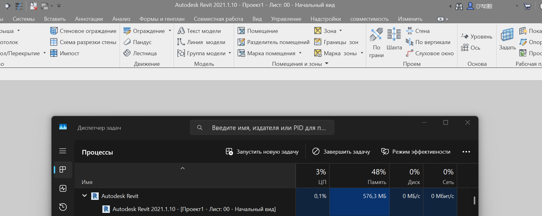

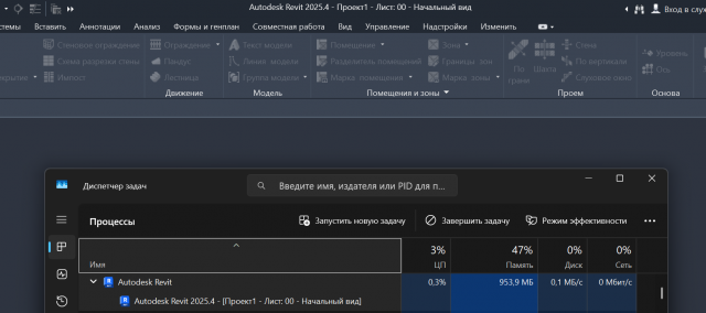

@borissofff @askravcova сегодня нужно было создать файл на основе шаблона ЭОМ 2021 с сайта bim2b.ru. Пробую создать как в Revit 2021, так и в 2025 - одинаково долго грузит, уже больше часа (при этом в диспетчере задач ничего практически не нагружено, скрины прилагаю). При этом прислали готовый раздел АР в 2021 ревите и он открывается моментально. Не понимаю что происходит(
Снимок экрана 2026 06 11 203304
Снимок экрана 2026 06 11 203221

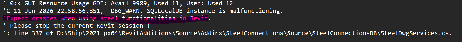

UPD: обнаружил в журнале ревита такую строку, в гугле предлагают несколько решений, но пока они не помогли. Может с этим сталкивался кто?
Снимок экрана 2026 06 11 230039
Вот моя проблема - https://www.autodesk.com/support/technical/article/caas/sfdcarticles/sfdcarticles/Revit-Journal-records-SQLLocalDB-instance-is-malfunctioning.html
UPD: проблему удалось решить правкой реестра (см. ссылку выше) и переустановкой SQL
