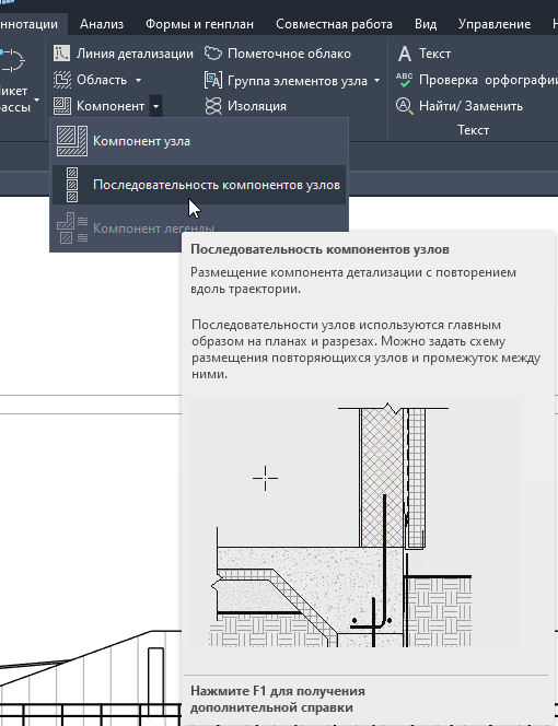

Нужно сделать линию из периодических элементов, примерно как на скриншоте. Чтобы в проекте на чертежном виде можно было вытягивать на нужную длину. Пожалуйста, подскажите общий подход.

@mike_64 такие линии вревит делать не получится. Но можно попробовать создать последовательность узлов. Есть такая кнопка на закладке аннотации
Mike_64 Создатель темы 24.04.2026 12:45
@borissofff Спасибо. Как я понял, можно попробовать создать элемент узлов и загрузить его в модель на основе линий и там создать массив. Сейчас пытаюсь разобраться с этим..
Borissofff Borissofff 24.04.2026 14:41
Можно и семейством, но я говорил про этот инструмент
Mike_64 Создатель темы 24.04.2026 15:10
@borissofff Спасибо!
Mike_64 Создатель темы 24.04.2026 15:32
@borissofff Отлично получилось и 5 минут работы! Создал элемент узла, загрузил в проект и назначил его Тип на Последовательность компонентов.
