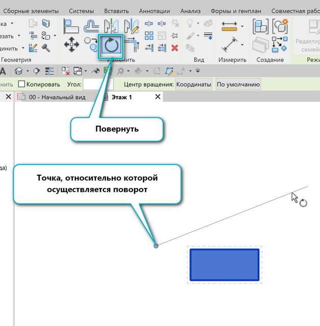

1. Семейство можно поворачивать относительно любой точки. Выбираете инструмент "повернуть", выбираете точку, относительно которой будет поворот и поворачиваете.

Есть обычный инструмент повернуть, при его активации появляется точка поворота.

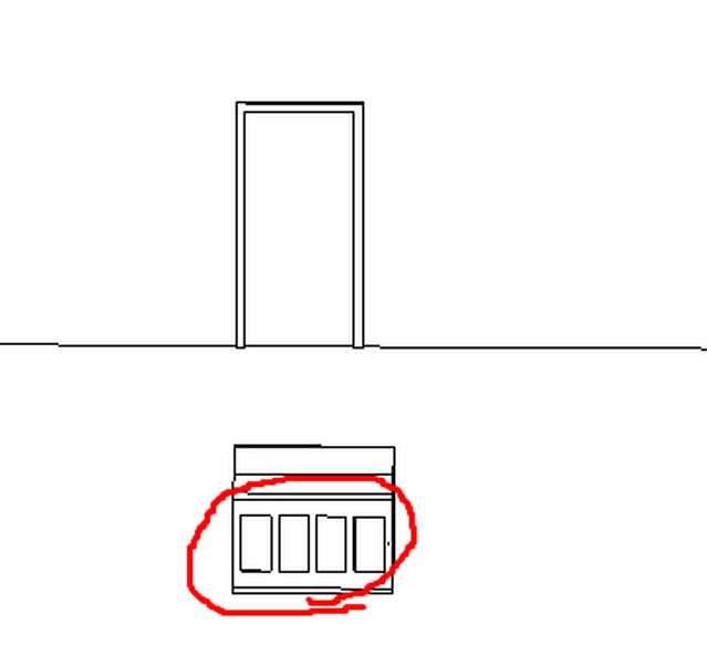

Screenshot 1
Имеется ввиду, что объект размещен так, а мне надо повернуть лицевой стороной которую обвел к верху

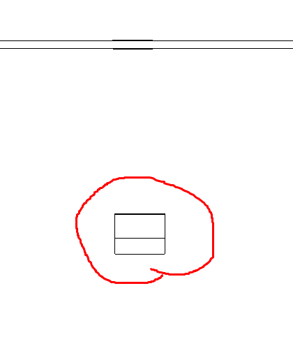

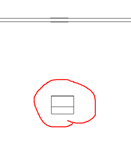

Screenshot 2
. Поставить на бок надо, и вот ни могу найти наиболее простой инструмент как.

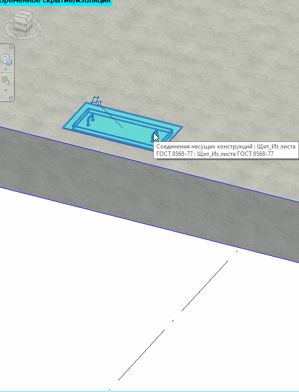

Возможно, экземпляр семейства создается по грани? Тогда и поворачивать его можно только в плоскости грани. Но вообще, хотя бы скрин 3d закинул ТС, а то непонятно, что за зверя он пытается разворачивать. 😀

Ну, наверное, можно только новую грань или рабочую плоскость задать. Иногда, если в семействе есть для этого спецручка, можно отзеркалить. )
семейство по грани
