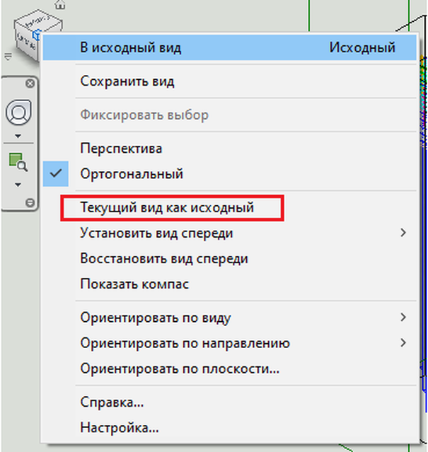

Не то, чтобы это было сильно нужно, но любопытно, возможно ли...
Что ли, это...:
Хотя не, не совсем. Это типа для каждого вида можно записать некое положение, чтоб можно было туда вернуться при нажатии "в исходный вид".

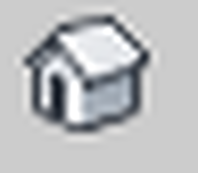

Ну, в проекте имеется вид {3D}, который открывается при нажатии на
 Также в проекте есть куча других 3d видов со своими настройками. Можно ли какой-то из них "легким движением руки" превратить в {3D}? 🙂

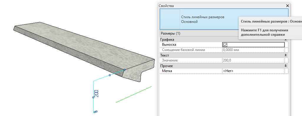

Хотя, нашелся партизан размер, который как-то смог затесаться на перспективный 3d вид. Правда, не понимаю, как: создание разрезов на перспективе не активно, при наличии аннотаций на ортогональном его не переведешь в перспективный, пока аннотации не уберешь..
А, блин.. просто "скрыть объект на виде", перевод в перспективу и "показать объект на виде".
 т.е. нельзя, но если очень хочется, то можно. 😀
