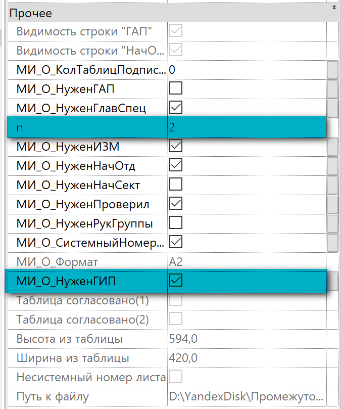

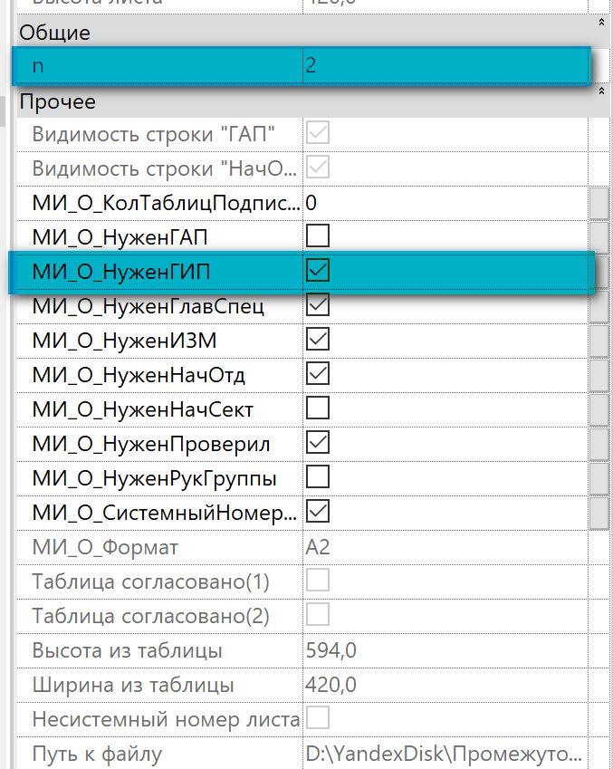

Вроде как не по алфавиту. : D По времени создания? Или времени перемещения в соответствующую категорию группировки?
И можно ли как-то их переместить в списке?
АДСКпараметры в свойствах

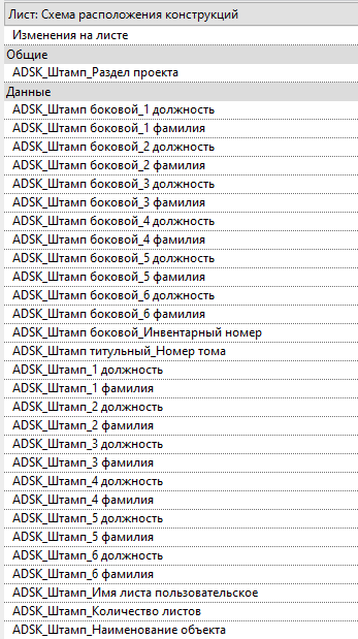

Это параметры семейства, их порядок настраиваются внутри редактора семейства, так же как и для любого другого семейства

@askravcova Но почему-то, при перенастройке в семействе, в проекте расположение не меняется.
меняются

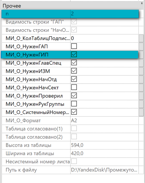

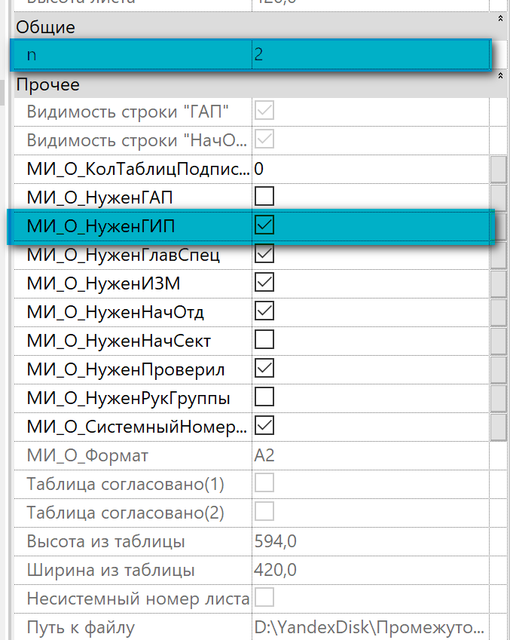

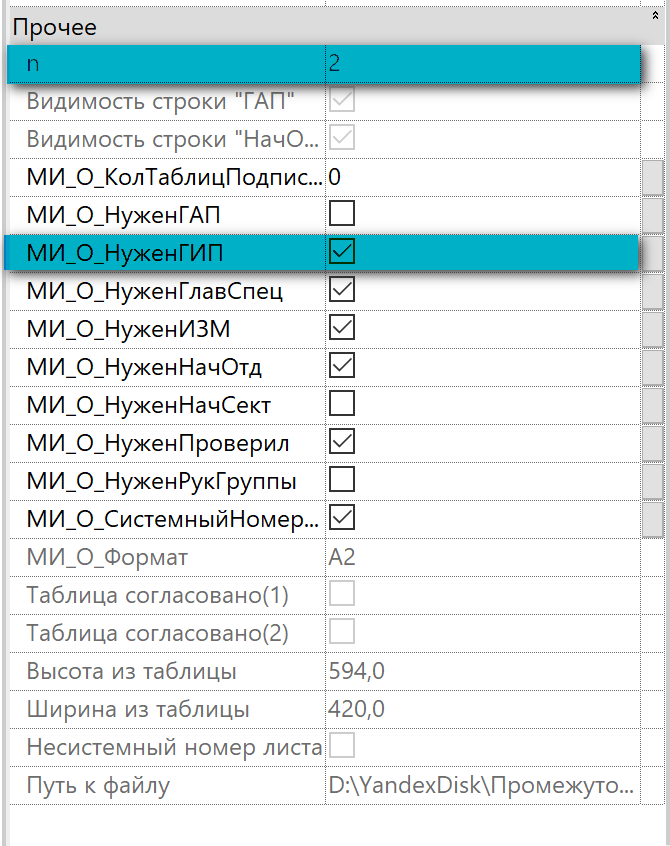

Удивительное дело, в шаблоне ADSK - действительно, меняются. Но вот отчего-то в том, который пытаюсь сделать я, - нет. 😀
Вроде, все аналогично, похожие параметры.. Редактирую в семействе их категорию группировки и расположение, подгружаю в проект - нет, все по старому. Сохранил семейство под другим именем, подгрузил - нет, все по старому. Даже удалил к чертям все семейства листов в проекте и подгрузил по-новой, - не помогло. Что за ерунда...

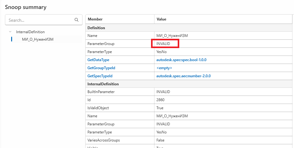

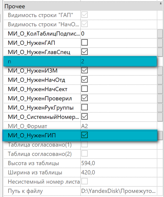

@askravcova Похоже, группировка сломалась у этих параметров. Судя по тому, что lookup показывает для ParameterGroup значение "invalid".
Судя по всему, спасет ситуацию удаление из проекта всех инвалидов и повторная загрузка. Возможно, здесь накосячил ParaManager от DiRootsOne, т.к. я в семействе с его помощью пакетно менял "Group Under".

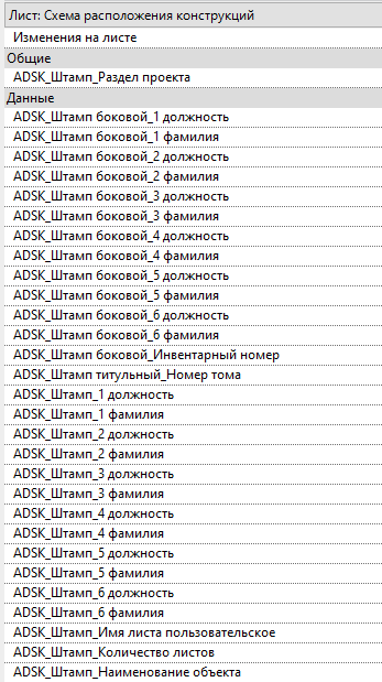

Анастасия, а параметры листа, которые не входят в состав семейства и добавлены к категории "Листы" в проекте, - их как-то можно двинуть друг относительно друга? Или они по порядку добавления сортируются?
Они в порядке добавления, изменить нельзя
