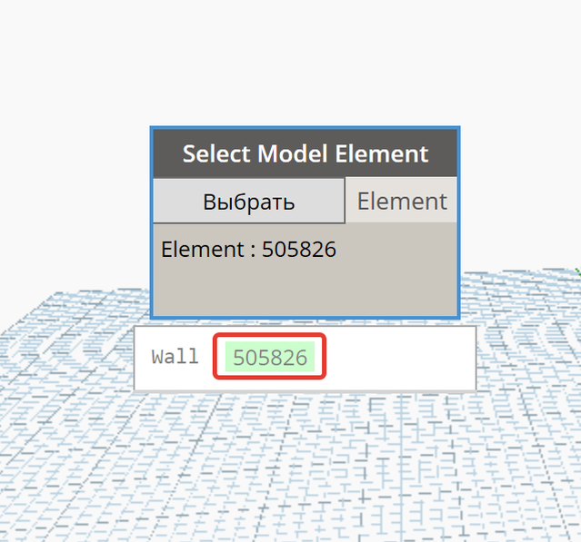

Однако, если нажать в динамо на зеленые цифры рядом с элементом, то фокус в модели будет на нем, правда выделения не будет.

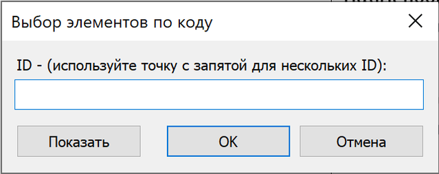

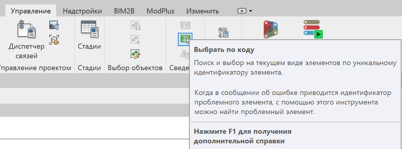

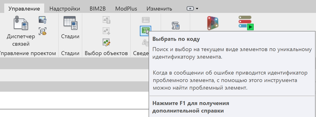

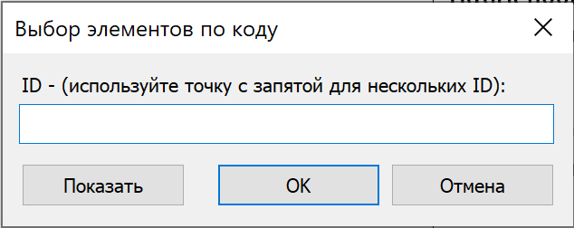

Вообще если у Вас есть список id элементов, то это можно сделать стандартным функционалом ревита.
Тут можно через запятую перечислить id и они выделятся в ревит, далее их можно изолировать или обрезать рамкой в 3d виде, любые действия с выбранными элементами, как если бы Вы выбрали их в интерфейсе ревит.
Это я естественно знаю. Но это не слишком удобно - нужно одновременно открывать отчёт Navis`а, копировать id, вставлять в ПОИСК ПО КОДУ. Я хочу несколько упростить этот процесс для исполнителей - загружать отчёт в скрипт, получать на экране соответствующий список, выбирать в нём мышкой очередной id и получать на экране соответствующую коллизию. Что-то похожее на штатный инструмент Ревит по поиску коллизий, но с отчётом из Navis.
