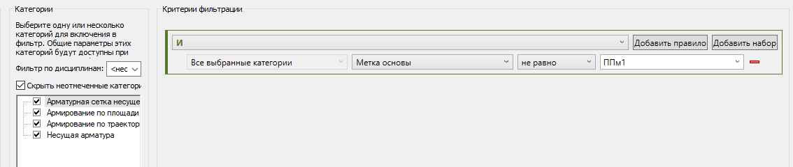

По каким параметрам лучше отфильтровать несущую арматуру конкретной конструкции?
1,955 Просмотры
Ну то есть, имеем расположенные рядом заармированные конструкции. Как на виде армирования одной из конструкций "отшить всякие разные прочие лишние" стержни?
Ну то есть, понятно, что можно по метке основы. Но тут сразу возникают проблемы с IFC шными стержнями, закладными. Использовать "Комментарии", или добавлять отдельный параметр, который и системную, и IFC шную удовлетворит? Но это лишние телодвижения, ручное, (или вспомогательной спецификацией) присваивание. Может, можно по каким-то признакам исключить из фильтрации ifc?
Как эту задачу лучше порешать в контексте шаблона ADSK?

@alexandr Можно добавить параметр "ADSK_Метка основы" к параметрам проекта и он появится в списке. После сделать фильтр на "ИЛИ" с параметром "ADSK_Метка основы" и "Метка основы"
