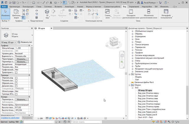

Подскажите почему при создании сборки не видна арматура ifc, которая входит в эту сборку.

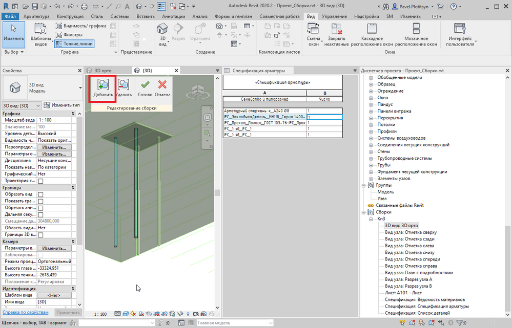

Добрый день. На общем 3D виде нажмите "Редактировать сборку" и добавьте в нее вложенные семейства.
