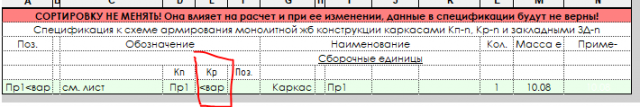

Добрый день!
Ранее обсуждался вопрос по теме "Как убрать варианты в спецификациях Revit 2022+". Подскажите, как убрать ту же надпись, когда пространственный каркас сформирован из плоских и отдельных стержней. Для плоского мы задаем ADSK_Марка изделия, для отдельных стержней - ADSK_Марка конструкции. При их сложении сложении мы видим надпись "варианты". Как решить этот вопрос, не прибегая к изменениям глобальных настроек проекта через "указание нескольких значений"?
Снимок
@3acpanec
Вот в этой ветке полный ответ на ваш вопрос.
И как глобально сделать и как в конкретной спецификации настроить
