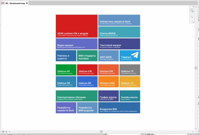

Ссылка на мануал есть в самом шаблоне на начальной странице. Каждая цветная плашка - это ссылка.
Есть на странице скачивания шаблонов. Очень большая кнопка с надписью мануал

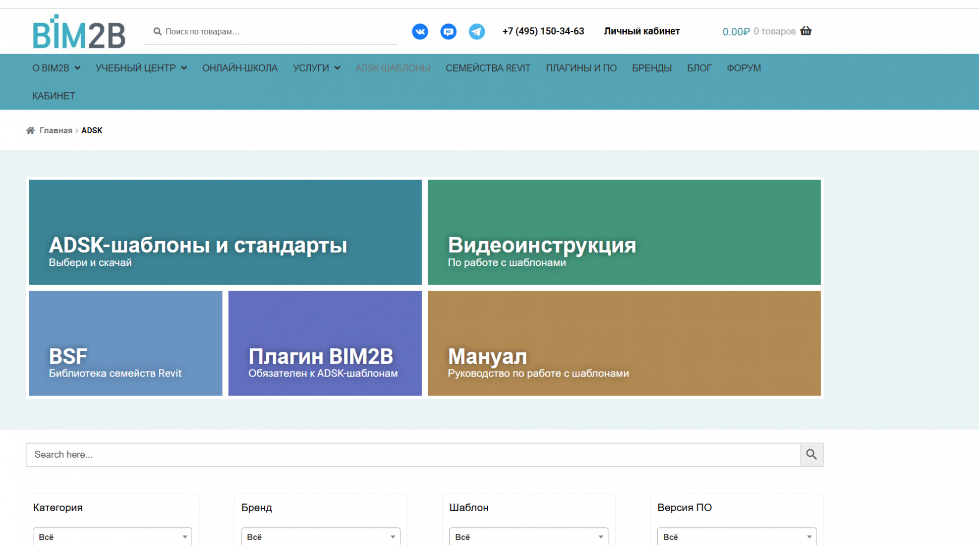

Дело в том что я говорил о другом "Мануале"! Ссылка на него не работает на странице https://bim2b.ru/product/adsk-shablon-revit-kzh/ . Мануал называется Мануал для шаблона КЖ

 Заглянул на стартовую страницу. Эту ссылку "Мануал" я видел, и она открыта у меня в браузере. Перечитываю её, и проверяю себя (пытаюсь действовать строго по шаблону, потому как постоянно сталкиваюсь с тем что многие спецификации шаблона некорректно отражают информацию, приходится изобретать свои. Понимаю что проблема во мне а не в шаблоне, некорректное заполнение параметров приводит к ошибкам, а в шаблонах нет информации что нужно прописывать в параметрах элементов. Наверно это преподают на курсах, понимаю, но...).
Это абсолютно те же самые ссылки. На вашем скрине ссылка на видеоинструкцию. Просто вы смотрите в рекомендациях, и, скорее всего, не были зачислены на курс мануала.
Все ссылки лучше смотреть с исходных страниц, а не из рекомендаций. Там часто бывают ошибки переадресации в зависимости от вашего аккаунта и доступа к материалам.
Если нужна видеоинструкция, то можно перейти либо с главной страницы шаблонов, либо найти мануал на странице Онлайн школы
