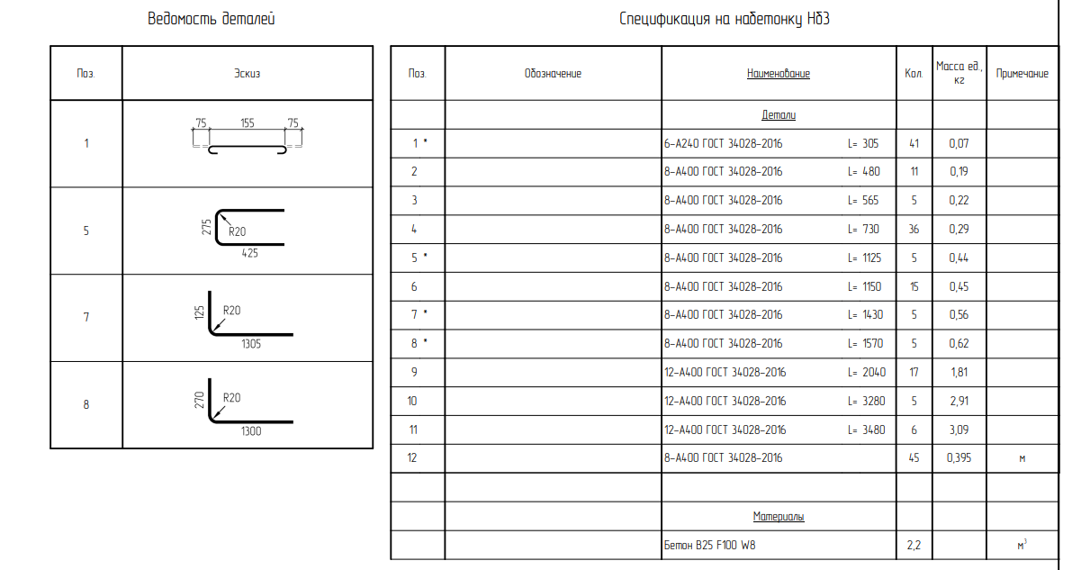

это справедливо для шаблона ADSK. У нас был разработан шаблон, в котором все считалось. Вот, к примеру, скрин спецификации монолитной конструкции. Туда замечательно заходит как системная арматура, так и семейства других категорий, имеющие необходимые параметры. Могут зайти и в одну строку экземпляры несущей арматуры и "соединений несущих конструкций", если параметры для сортировки совпадают. Все потому, что спецификация - для разных категорий. "Метка основы" и "Количество" для несущей арматуры не используются, вместо них пользовательские параметры, общие для категорий "НА" и "СНК". Арматуре (и системной, и несистемной) значения параметра-аналога "Метки основы" приходится задавать вручную (выделение-фильтр-задание значения), или через спецификацию, "Количество" передается в пользовательский параметр через костыль в виде поначалу скрипта динамо, потом - макроса в надстройке. Вобщем, повторюсь, решение со своими недостатками, забудешь станцевать с бубном нажать на кнопку, - посчитается неверно. Но преимущества, на мой взгляд, перевешивали.

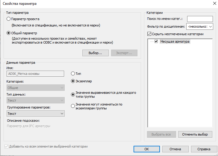

А параметры "ADSK_Метка основы" и "ADSK_Категория основы" - они, видимо, приклеены к ifc внутри семейства, а в проекте к категории "несущая арматура" не добавлены. Кстати, я бы предложил это таки сделать:
 Тогда можно будет фильтровать (на видах) по ним и системную, и ifc одновременно. Да, значение, конечно, придется заносить вручную, но для ifc и так это приходится делать.
