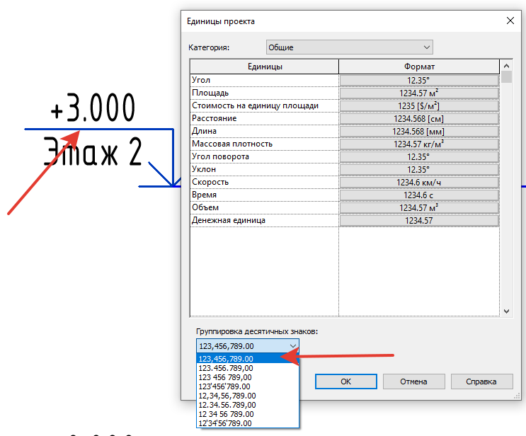

Как ADSK-шаблоне поменять настройки System Family: Level, ADSK_Стрелка_Проектная_Вверх_Имя уровня, что отметка этажа обозначалась через точку, не через запятую. Напиример отметка Этажа обозначается 0,000 нужно исправить на 0.000 Помогите пожалуйста разобраться с этим вопросом.

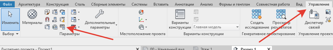

@olga-gomankova вкладка управление, инструмент "единицы проекта"
там поменять группировку десятичных знаков, где до сотых точка будет (обычно это первая строка)
спасибо большое
