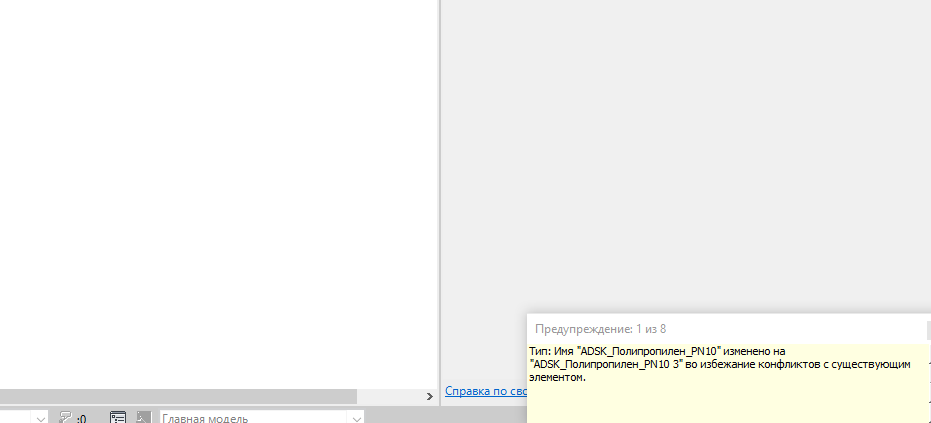

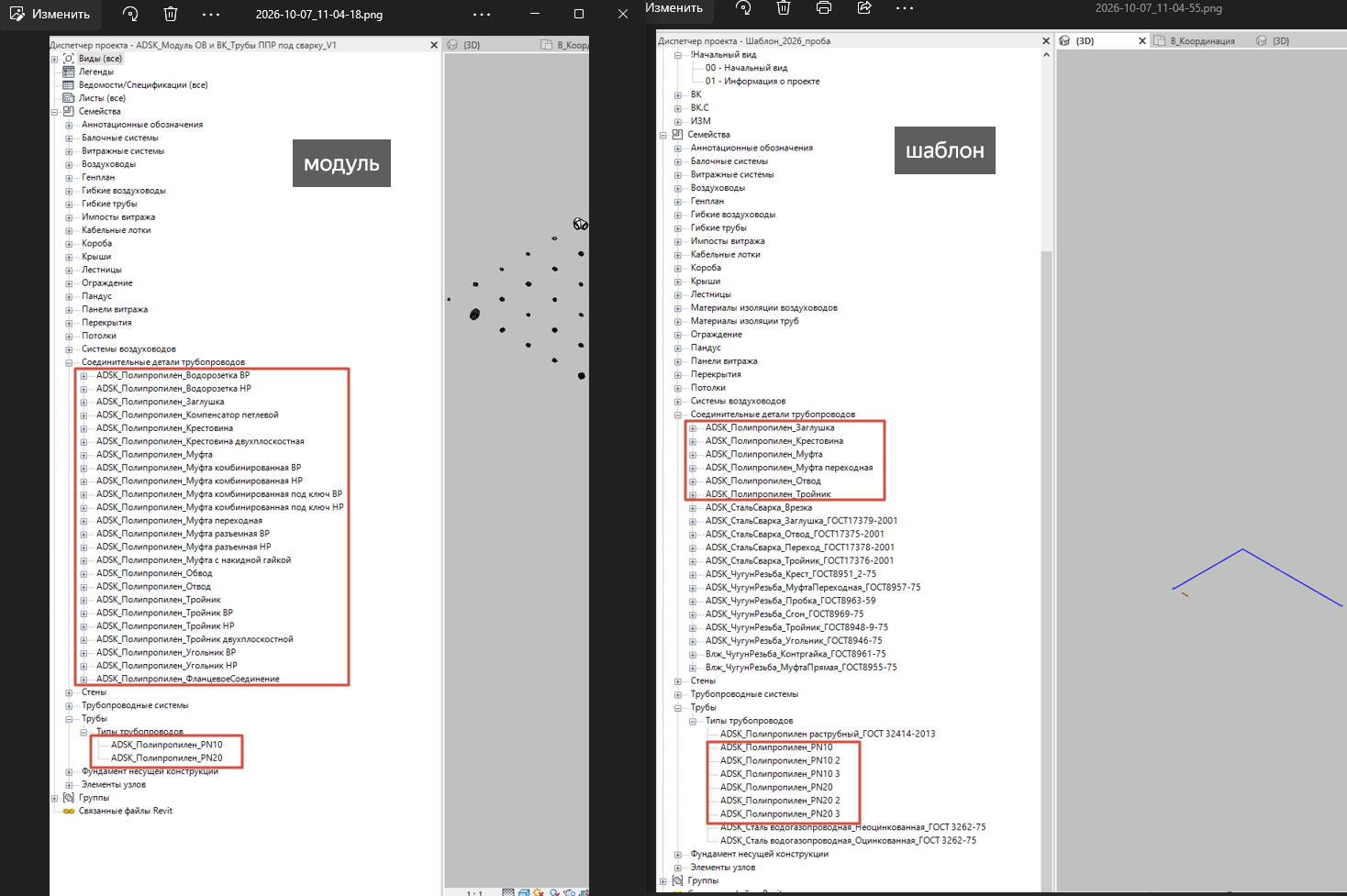

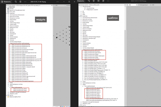

Здравствуйте! Помогите пожалуйста разобраться. Скачала модули ВК с трубами. Открыла свой шаблон, открыла модуль, выделила в диспетчере модуля семейства труб и соединительных деталей, вставила их на 3D вид своего шаблона. Но в диспетчере шаблона вижу, что скопировались далеко не все фитинги. При попытке выбрать отдельные нужные фитинги в модуле и вставить их в свой шаблон - появляется предупреждение, что добавлена копия семейства трубы из модуля, но части фитингов по-прежнему нет( Скажите пожалуйста, что я делаю не так.

В диспетчере нужно выделять только Типы трубопроводов, чтобы скопировались все типы со своими настройками. При этом семейства, которые в настройках трассировки участвуют, тоже скопируются. Семейства соединительных деталей трубопроводов нельзя так скопировать из диспетчера. То, что вы их выделили и нажали CTRL+C - не копирует семейства. Это в принципе не возможно, Revit не может так скопировать. Если вам нужны все семейства в категории соединительных деталей трубопроводов, то вам их нужно отдельно загрузить в ваш проект. Это легко можно сделать, скопировав экземпляры этих семейств, которые размещены в модуле. Переходите на 3D вид, выделяете все, копируете и вставляете в свой проект
kakbIrka Создатель темы 08.10.2026 10:28
@askravcova Спасибо большое за ответ, всё получилось! Хорошего дня!
