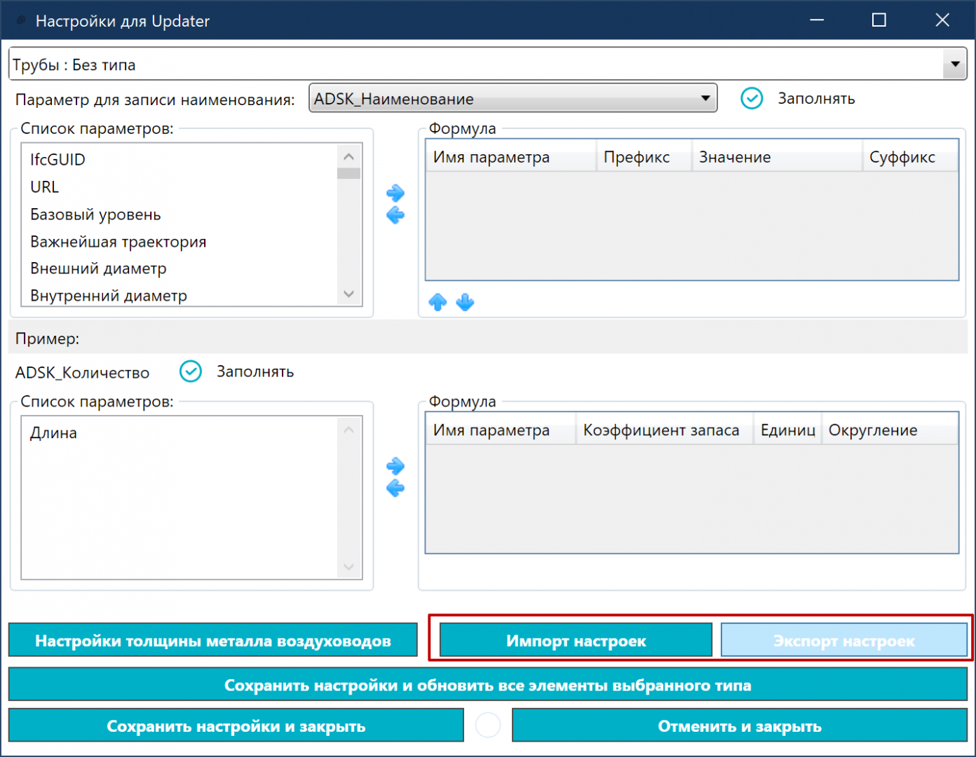

Добрый день! Подскажите есть ли возможность переносить настройки апдейтера BIM2B Template Tools между моделями?

@evgeniievgenii
Есть экспорт и импорт настроек
Соответственно в бесплатной версии 2.1.4 такого функционала нет, и настройки никак не передать между моделями?
@evgeniievgenii
До версии 3.0 не было такого функционала и не было возможности передавать настройки между моделями
