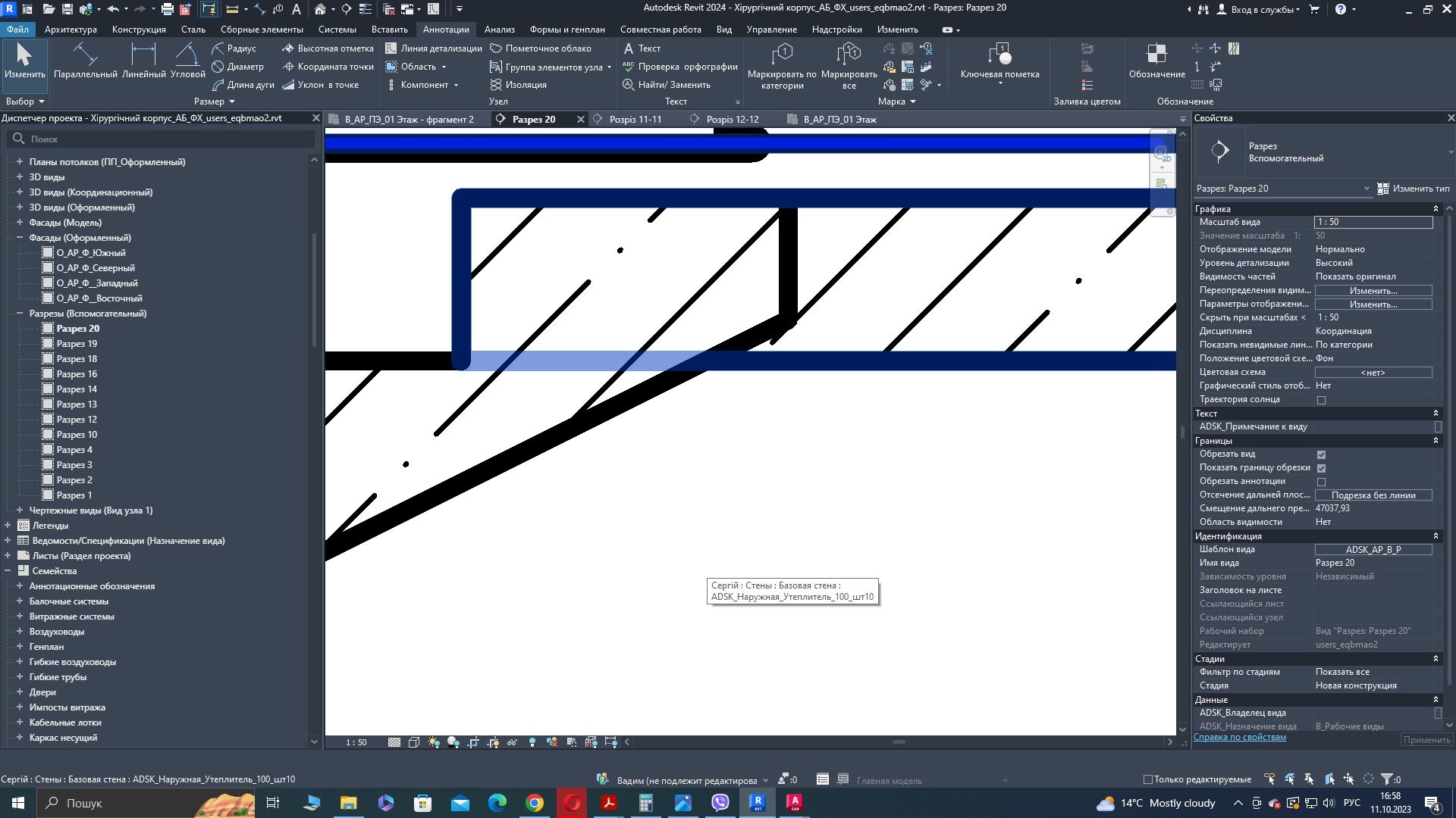

Здравствуйте. Как в ревит можно спрятать линию пересечения двух конструкций кроме инструментов СОЕДЕНИТЬ, ВЫРЕЗАТЬ ПРОФИЛЬ, ОБЛАСТЬ МАСКИРОВКИ или НЕВИДИМЫЕ ЛИНИИ

@czech_vadim Вы перечислили практически все инструменты, я так понимаю вам мало )))
Czech_Vadim Создатель темы 13.10.2023 12:56
@borissofff Проектирую в ревит недавно. Соеденить с лестницей некоректно работает, Область маскировки долго приходится мучиться а Невидимые линии работают только на всю линии а не на часть линии которую нужно скрыть
Вы хотите то получить что в итоге?
Монолитную лестницу с площадкой? Сделайте лестницу с верхней площадкой сразу. Не делайте её плитой...
Czech_Vadim Создатель темы 13.10.2023 16:51
@borissofff Спасибо за совет. Но все же как скрыть часть линии. Что бы часть линии была одной линией а часть другой
