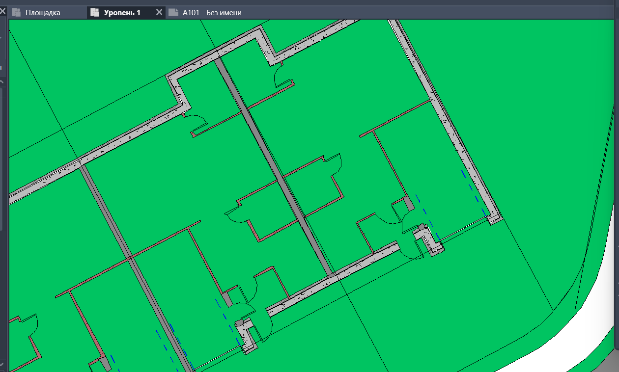

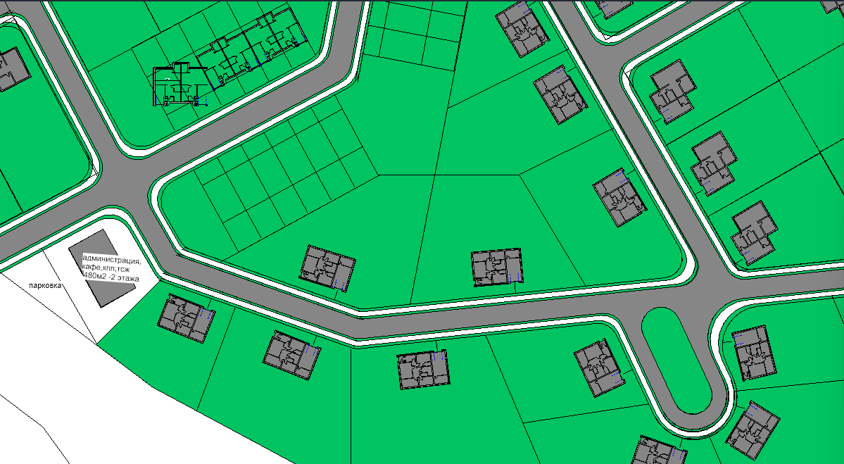

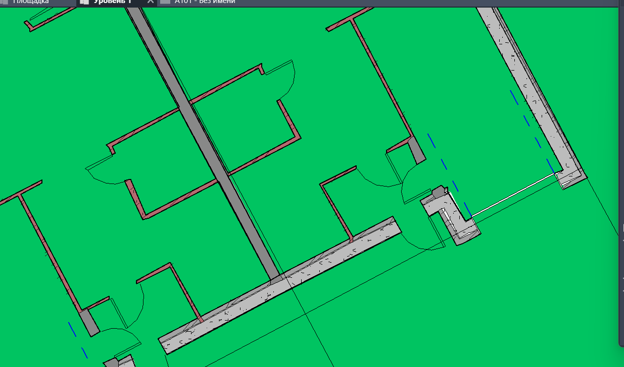

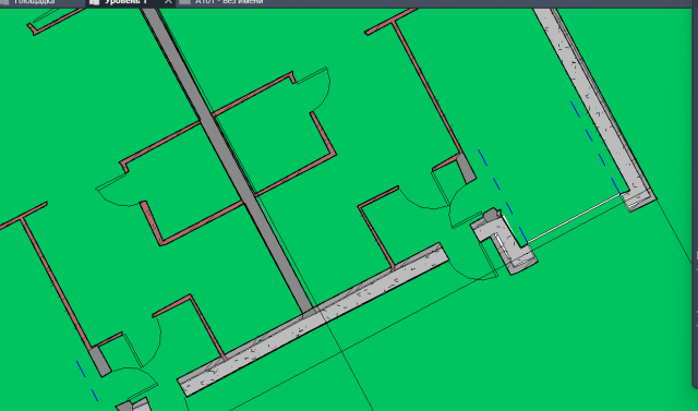

[Решено] Всем привет ! Проектирую поселок 25 га , столкнулась с такой проблемой : при простраивании стен все хорошо , потом весь свой дом я выделяю и создаю группу , далее я поворачиваю дом на нужный мне градус ( то как будет располагаться в поселке ) .
1,030 Просмотры
И тут случается это : все стены. А точнее все линии стен и штриховка становится кривой , линии едут и толщина стен становится разной . Что важно -никакие настройки графики своего вида или группы я не меняла . Эскизные линии выключены на виде . Всё это случается только с стенами домов , все остальное - дороги , тротуары ровными четкими линиями .при сохранении в пдф все становится ровным. Могла бы на это забить но работать не удобно -подскажите , может кто -то знает решение ?

@valeria777 В ревит, так не делают. Вам нужно сделать в одном файле проект здания, а в другом сделать генплан. И с помощью внешних ссылок их объединить друг с другом.
