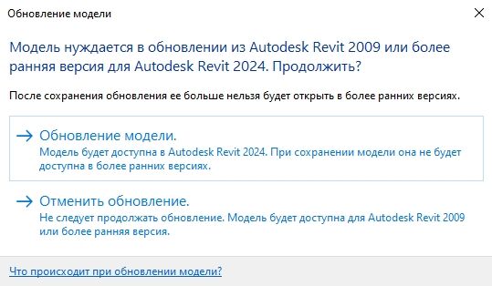

Перестал открываться файл проекта. Всплывает сообщение с обновлением модели (прикрепляю ниже), если нажимаю обновить, то всё равно не открывается (прилагаю скрин). При этом другие проекты открываются и с ними всё ок. У меня ревит 2024 года. В этом проекте, который не открывается, практически полностью готовый проект(((( Пробовала открыть с другого компа - не помогло. Очень прошу помочь. По моим ощущениям и предположениям - будто в проекте добавлена какая-то моделька или семейство, которое я что-ли не обновила когда программа предложила, и сейчас оно не дает открыть... но это просто мои догадки, основанные на том, что впринципе ревит работает и другие проекты открываются

@lizadakuko А это ваш проект? Пишет, что вы обновляете с 2009 года ревита на 2024
Вы до этого работали с этой моделью? Есть возможность откатиться назад?
Можете скинуть на какой-то яндекс диск и выложить сюда, могу попробовать посмотреть на своем компьютере

@selbultekov да, этой мой проект, я работала в нём последний раз 13-го числа, всё открывалось. А сейчас никак. При этом все другие проекты открываются, ревит работает, поэтому "грешу" на какую- то скачанную и добавленную модельку или семейство в файл проекта... Посмотрите, пожалуйста, добавила на гугл-диск

Не открывается ваша модель. К сожалению
Возможно, вы или кто-то сохранил ваш файл в 2025 версии ревит.
Возможно в файле есть какое-то семейство от непроверенного разработчика, которое сломало ваш файл.
Во втором случае вернуть файл не удастся скорее всего. Пробуйте искать бэкапы на компьютере.

@askravcova> https://drive.google.com/drive/folders/1iclQiQ8oT03o-7pb9aNJ_ToBY_ZxNRH-?usp=sharingbr />Я прикрепила файл на гугл диск, не могли бы посмотреть в какой версии ревита он сохранён? На компьютере установлен только ревит 2024
Попытка открыть в 2025 не дала никакого результата.
В вашем файле какая-то другая ошибка, которая привела к тому, что теперь этот файл не удается открыть
