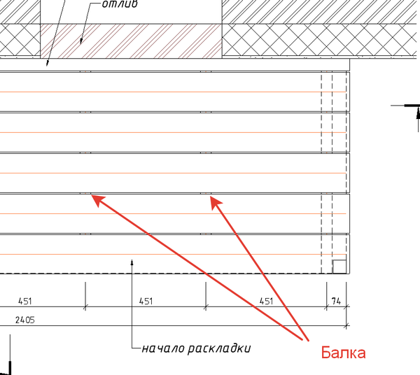

Кусочек плана. Речт идет не о всем плане в режиме каркас. Надо показать балки под дощатым покрытием пола в соответствии с ГОСТ. Ревит настраивает видимость за раз для одного элемента (балки), а их много и процедура выходит затяжная. Какие есть возможности, кроме аннотационных, выполнить эту задачу в 3-4 клика, хотя бы?
Не делать в режиме каркас

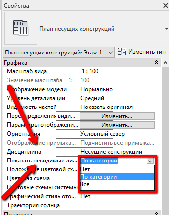

сделать в режиме скрытая линия и в свойствах для вида выставить дисциплину Несущие конструкции
или в параметре по невидимым линиям отображение- это под параметром дисциплина
Если дисциплина "Несущие конструкции", то невидимые линии видны по умолчанию
Если дисциплина "Архитектура", то можно включить параметром ниже, выбрав "все", а по умолчанию они не видны.
Зависит от дисциплины вида короче
