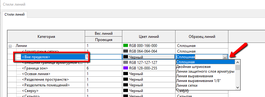

Я думаю это стандартное ревитовское. все что ниже, начинает применять линии "Вне пределов", тут скорее всего править только ее. Не во всех моментах пригождается.
Но если это только козырьков касается, может и сгодится
Вот попробуй образец поправить для этого стиля линий
