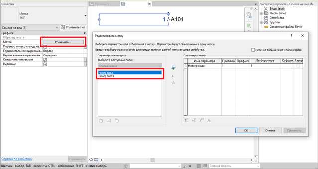

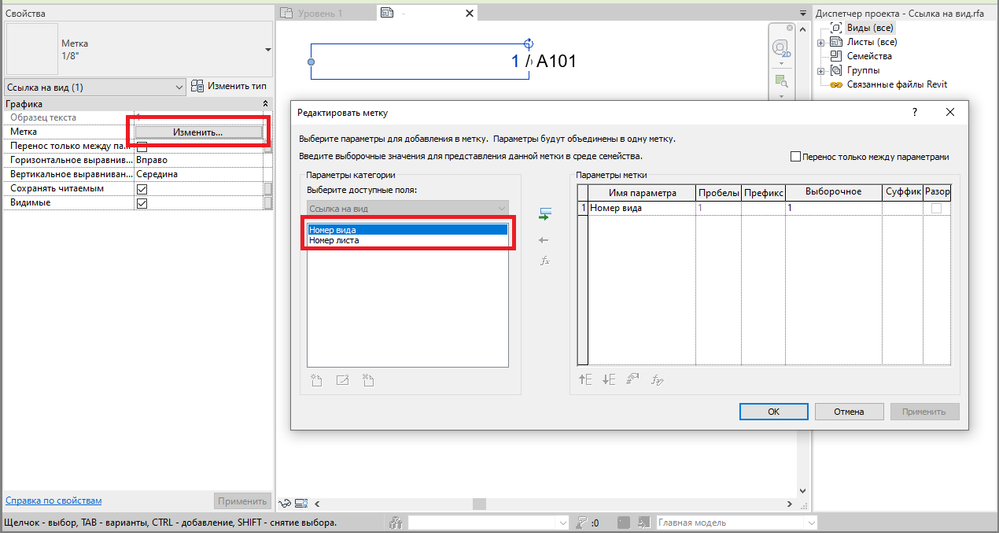

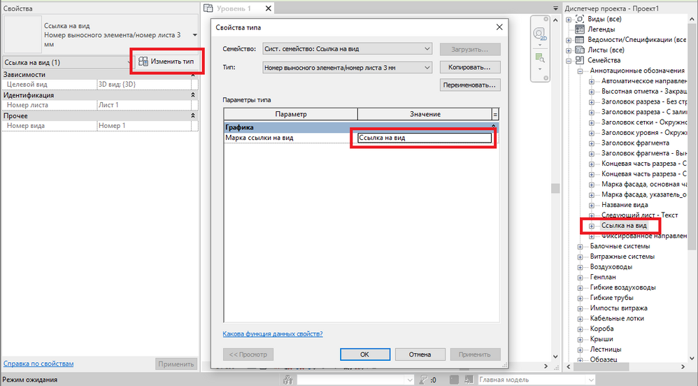

Чтобы найти используемое семейство, нужно "Изменить тип". Далее можно открыть это семейство. Но в нем мы можем менять только внешний вид ссылки, параметры добавить не получится (как уже подсказали тут).

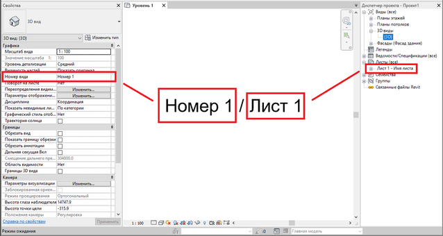

Для того, чтобы информация появилась в ссылке, нужно разместить вид на листе. Если вы хотите отобразить имя вида перед номером узла (или наоборот), вы можете сами добавить его в поле "Номер вида"
Поиск семейства
Настройки семейства
Заполнение параметров ссылки
