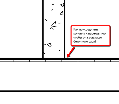

Здравствуйте.
Подскажите, пожалуйста, возможно ли присоединить колонну к перекрытию так, чтобы она проткнула слой досок и дошла до слоя с функцией Структура [1]?

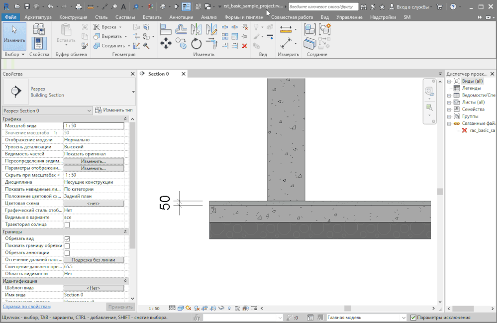

Ответ 1
здравствуйте, можно, главное чтобы колонна физически доходила до несущего слоя перекрытия, затем нажмите на инструмент соединить и выберете ваше перекрытие и колонну по очереди.
Ответ 2
Добрый день. Вам уже ответили, прикреплю для наглядности) Если после соединения колонна не вырежет слой, нужно переключить порядок соединения.
Join
Borissofff Borissofff 16.12.2022 12:58
@kovyljan Обратил внимание, если колонна и перекрытие несущие, ревит при их взаимном пересечении автоматом объединяет, с арх. элементами такого нет, только ручками соединять.
