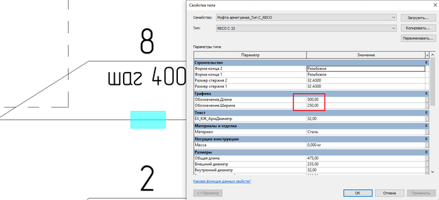

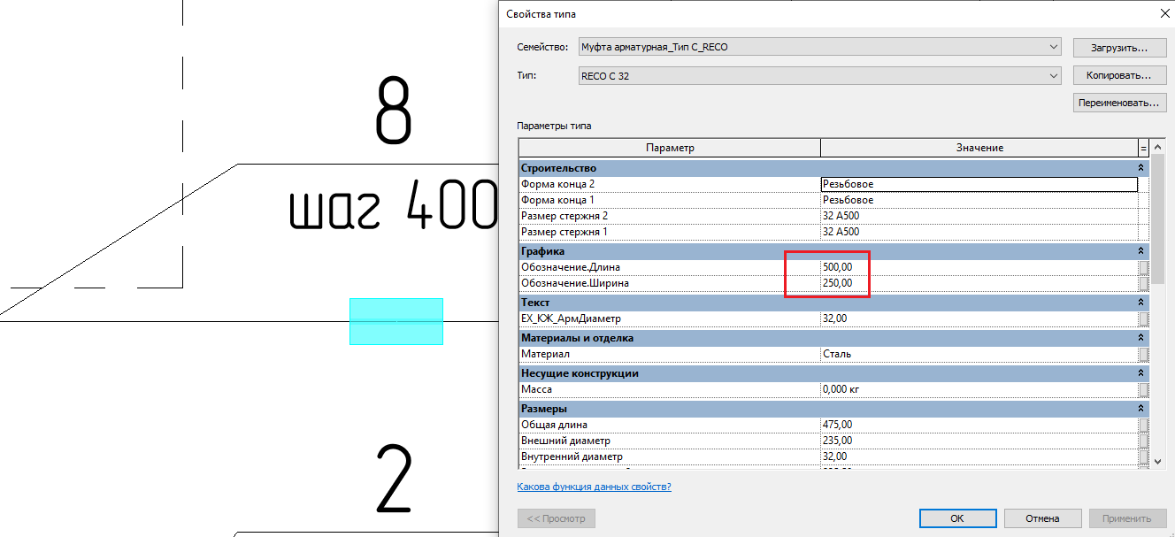

Добрый день. Собственно, вопрос в названии темы. )
В семействе можно создать графику для условного отображения муфты. Но размеры от масштаба вида не зависят. Пытался вставить семейство аннотации, но оно в проекте не отображается. Интересно, а вообще, внутри каких категорий семейств можно использовать вложенные аннотации, чтоб они были видны в проекте, и где эти категории описаны? В "Соединениях несущих конструкций", к примеру, используем вложенное семейство аннотации "осевые линии", и оно на планах в проекте отображается и масштабируется, а в каких еще категориях можно и отчего сия привилегия зависит? 🙂
