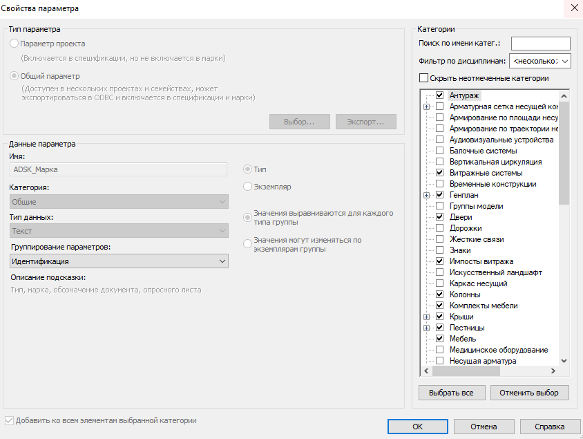

То есть, для некоторых параметров переключатели активны, для некоторых - нет. А почему? Возможно ли при неактивном переключателе как-то обмануть ревит и таки переставить галку? : )
Говорят, зависит от типа данных параметра, и поменять нельзя.. (

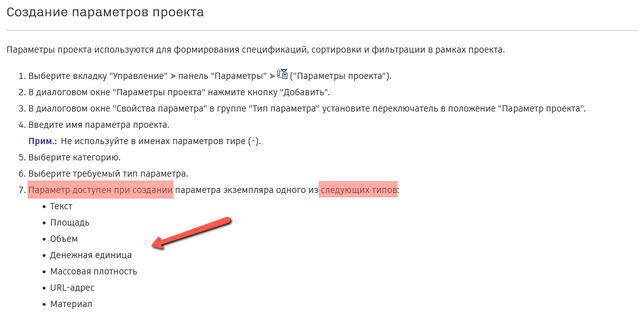

@alexandr Об этом говориться в справке
https://help.autodesk.com/view/RVT/2019/RUS/?guid=GUID-28CBBEC2-6262-42D3-AE41-B36166E8318F
не для всех возможно, там где заблокировано, там и сразу выбрать нельзя было
но то что выше на скрине с вопросом, там хоть и текст, но нет возможности, так как параметр типа (то есть какая разница в группе элемент или нет, когда тип меняет все элементы - это все равно что группа так то)

Да, это я понял, скрин просто для примера выложил, параметру другому хотел поменять, который "по экземпляру" и от рождения "число".. Параметр живет в экземплярах несущей арматуры, экземпляры уложены в группы, по группам ходит макрос и программно меняет значение параметру, при этом ловится какой-то глюк (подозреваю, потому, что часть групп отзеркалена) - группы ломаются. Если бы параметр был "значения могут изменяться по экземплярам группы", можно было бы тупо через спецификацию поменять, а так разгруппировывать придется.
