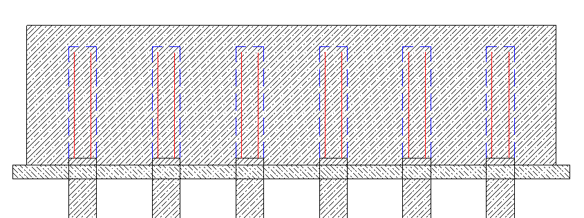

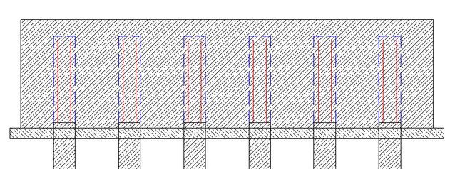

Ну, то есть какой из них будет вырезан? Тот, который позже создан? А если пересекаются системная плита фундамента и загружаемое семейство, то подрезано будет 2-е (если не содержит полостной геометрии и "не по грани")?
В случае, если подготовка - системной плитой, а свая - загружаемое семейство, можно ли сделать так, чтоб вырезалась подготовка?

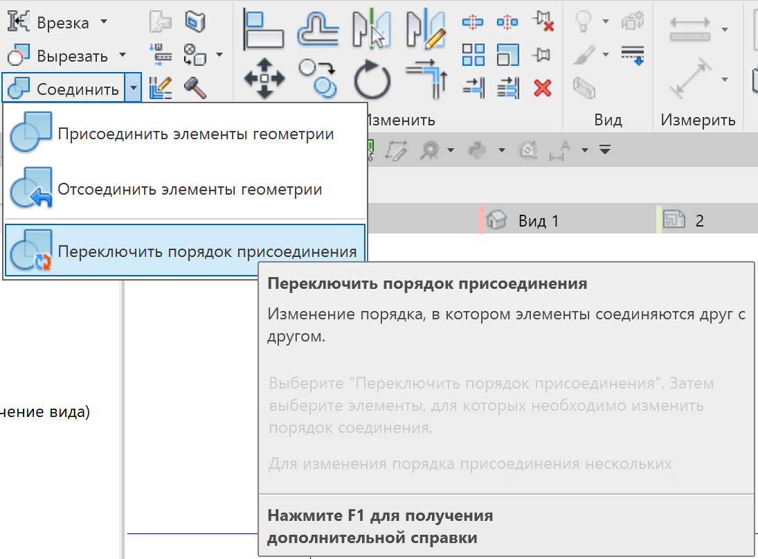

Переключайте порядок соединения
В МодПлюсе есть кнопка для пакетного переключения, если я не ошибаюсь...
