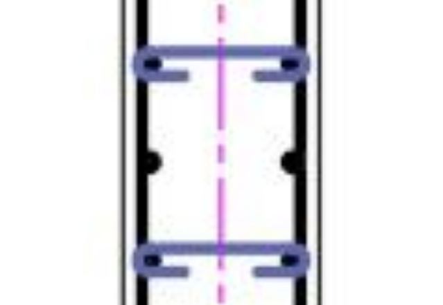

Всем привет! Армирую стену в Revit 2019 на основании шаблона КЖ Зуева. Хочу заложить С-образную шпильку, как на фото
 стандартные шпильки не получается сделать (руки кривые).
Делаю шпильку по эскизу из 5 кусков, которые Ревит сам скругляет (славься Аутодеск)
Все отлично выходит, но спецификация появляется в виде поз./пусто/пусто/0/0/пусто и как бы я не бился - не пишет он нормально в спецификацию.
П-образные по тем же методам - ставит нормально, а С-образные - фиг

По шаблону Зуева не могу точно сказать в чем причина, но, вероятно, спецификация построена на форме арматуры, у которой должны быть определенные параметры прописаны, а у Вас при построении форма не определяется, в этом случае при выделении стержня будет написано Форма арматурного стержня 1 (возможно другая, это как пример). У этой вновь созданной формы нет нужных параметров и она не будет считаться в спецификации
