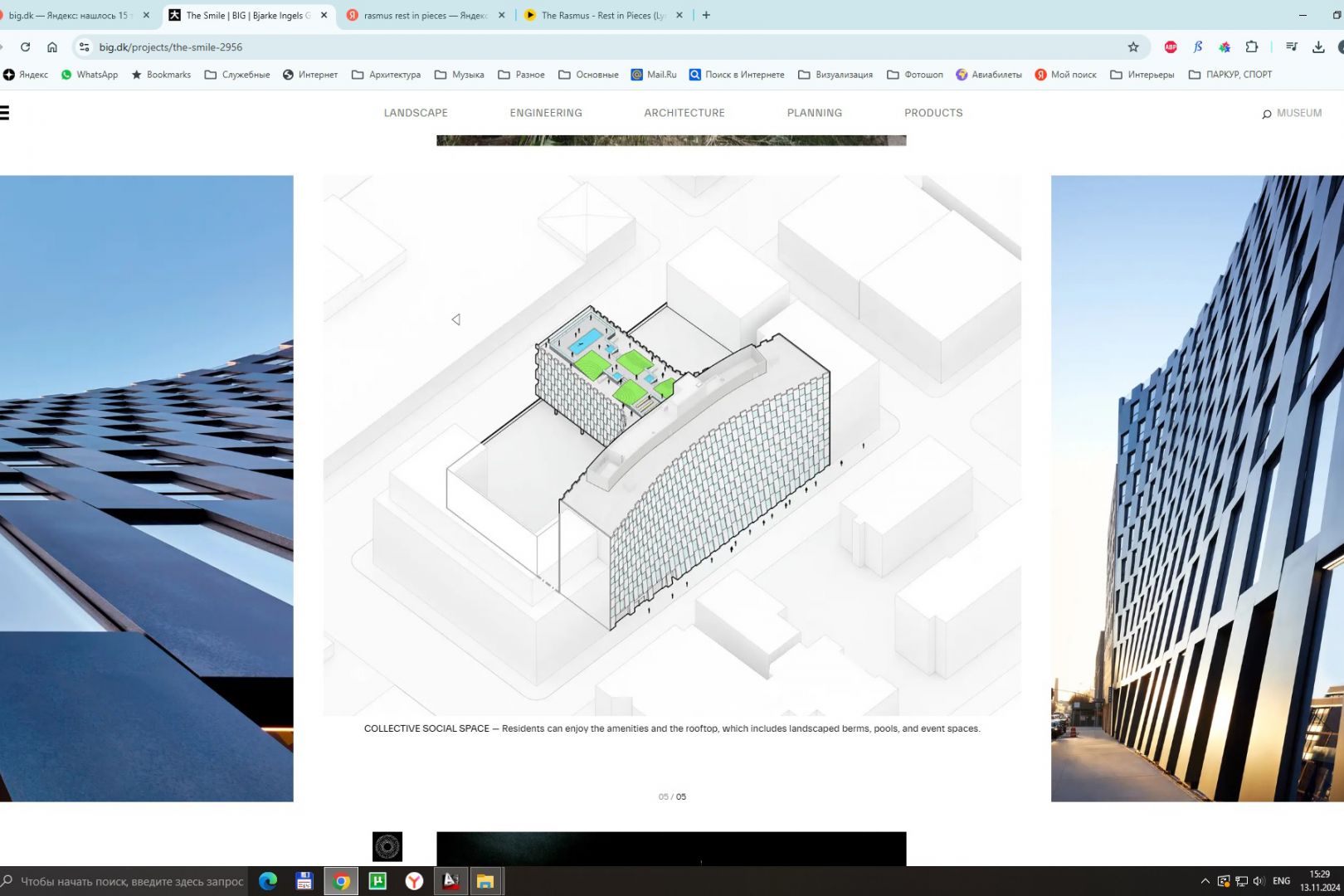

Пытаюсь воссоздать в Revit фасад проекта арх. бюро BIG (см. вложение). Изогнутую форму сделал, дальше разделяю поверхность (из предложенных образцов ни один не подходит, так как смещение фасадных панелей примерно 1/6 интервала). Есть ли возможность создать свой образец? Пробовал делить поверхность кромками, но они не привязываются к точкам разделенной изогнутой верхней линии фасада.
Помогите пожалуйста! Очень долго ломаю над этим голову.

@alexkras нет такой возможности нет, свои паттерны к сожалению делать нельзя. Но на мой взгляд здесь можно использовать шахматную раскладку...

@borissofff Спасибо, понял. А сместить ячейки друг относительно друга по вертикали нельзя? В свойствах не получается настроить.
Тоже нет
