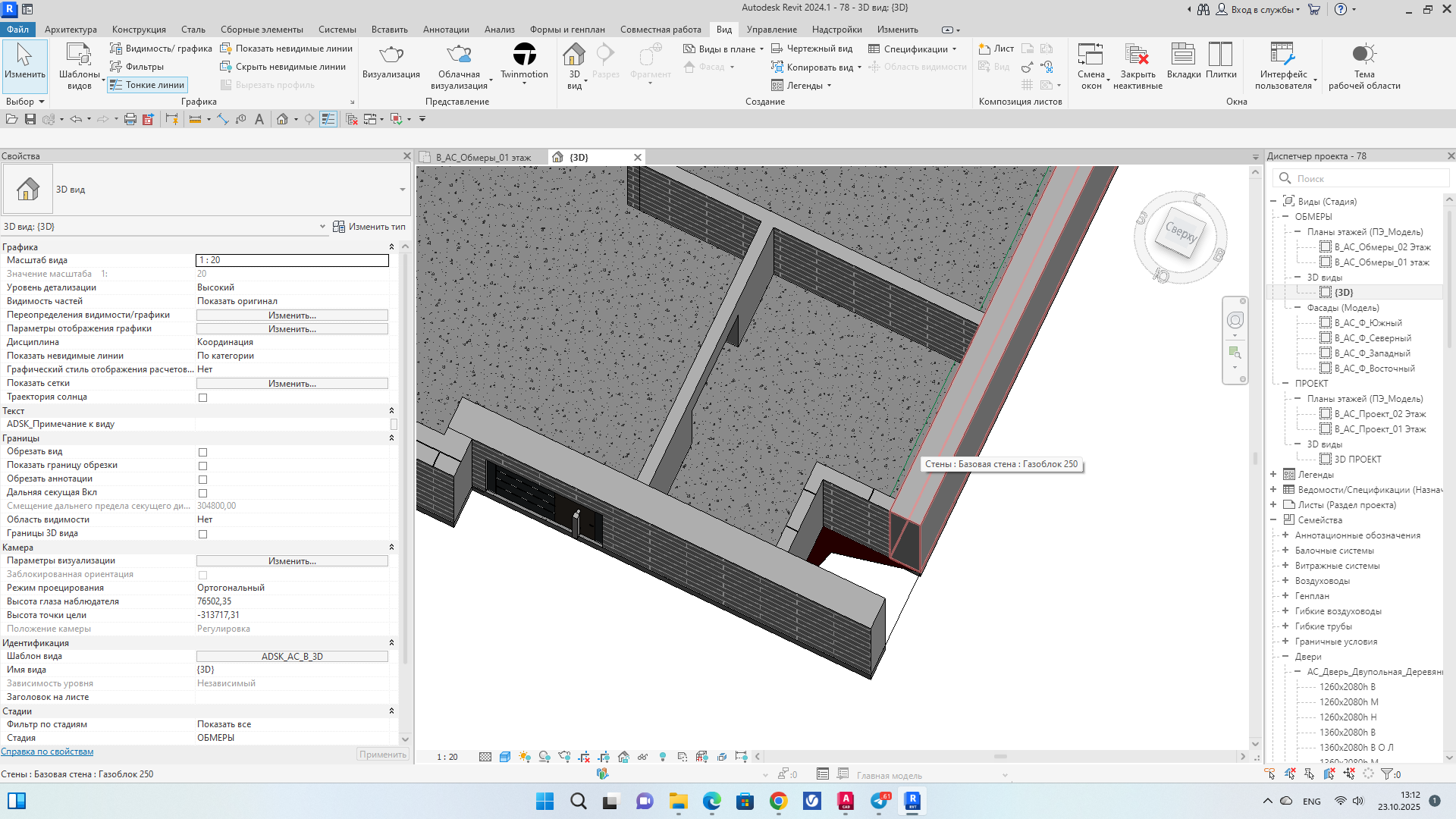

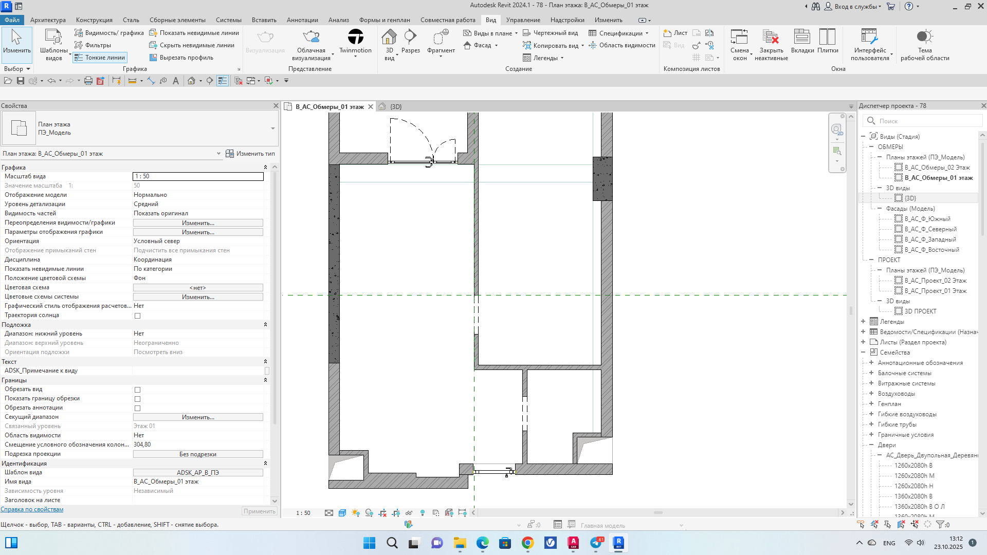

Почему-то не отображается штриховка в плане, но в 3Д все нормально
146 Просмотры
 экрана (23)
 экрана (22)
 я новичок в ревите, проверила все в диспетчере материалов и в настройках видимости все ок, при масштабе вся штриховка стен видна, только перекрытия не видно
@antonina 33 причины ПОЧЕМУ НЕ ВИДЕН ЭЛЕМЕНТ в Revit
1. Объект или категория временно изолированы.
2. Объект или категория скрыты на виде.
3. Объект в настоящее время закрывает другой объект.
4. Категория объекта или подкатегория скрыта на виде.
5. Объект находится за пределами секущего диапазона.
6. Смещение дальнего предела секущего диапазона недостаточно, чтобы показать объект.
7. Объект находится в рабочем наборе, который не загружен вместе с проектом.
8. Объект находится в рабочем наборе, который не видим на данном виде.
9. Объект находится в рабочем наборе, который не загружен в связанном файле.
10. Объект находится в рабочем наборе, который не видим в связанном файле.
11. Объект находится в составе группы, и он был исключен из группы.
12. Объект - часть варианта конструкций, который не видим на виде.
13. Объект является частью связанного файла, который не видим на виде.
14. Один или несколько краев объекта переопределены как "<Невидимые линии>".
15. Объект является семейством, геометрия которого не определена как видимая для данного типа вида.
16. Объект является семейством, геометрия которого не определена как видимая для данного типа уровня детализации.
17. Объект задан как невидимый в настройках уровня детализации его категории.
18. Элемент размещен вне области подрезки вида.
19. Элемент - объект аннотаций, который не полностью находится внутри области подрезки аннотаций.
20. Настройки стадии объекта или настройки стадии вида не позволяют показать объект.
21. Категория вида запрещает отображать объект.
22. Объект скрыт фильтром, примененным к виду.
23. Элемент находится в составе объекта, установленного в цвет фона.
24. Элемент находится в составе объекта, категория которого установлена в цвет фона.
25. Настройки стиля объекта установлены в цвет фона.
26. Объект ограничен областью видимости, которая невидима на виде.
27. Размеры самого объекта не позволяют его увидеть.
28. Объект - формообразующий элемент, и "Показывать формообразующие" выключено.
29. Объект зависит от вида, который был удален (границы зон).
30. Масштаб вида не позволяет увидеть объект.
31. Объект связан с координатами, которые слишком велики для обработки Revit.
32. Пользователь неправильно определил связь, к которой принадлежит элемент.
33. Объект находится в связанном файле, который не расположен в указанном месте.
