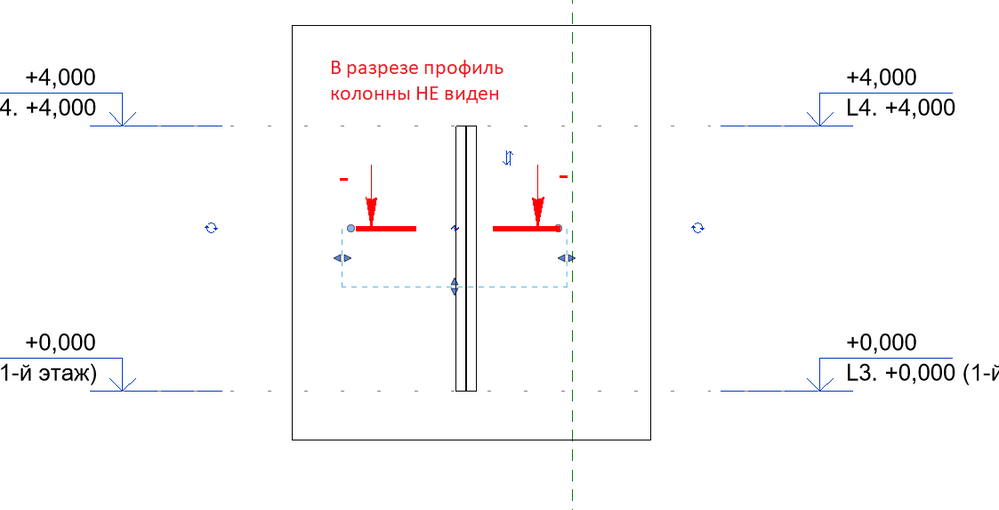

Доброго времени суток.  При выполнении разреза колонна отображается только в том случае, если смещение дальнего предела секущего диапазона выходит за пределы колонны, но бывает необходимость ограничить этот диапазон  раньше, чем конец колонны.
Может кто-то сталкивался с такой проблемой. Подскажите пожалуйста, как ее можно решить.

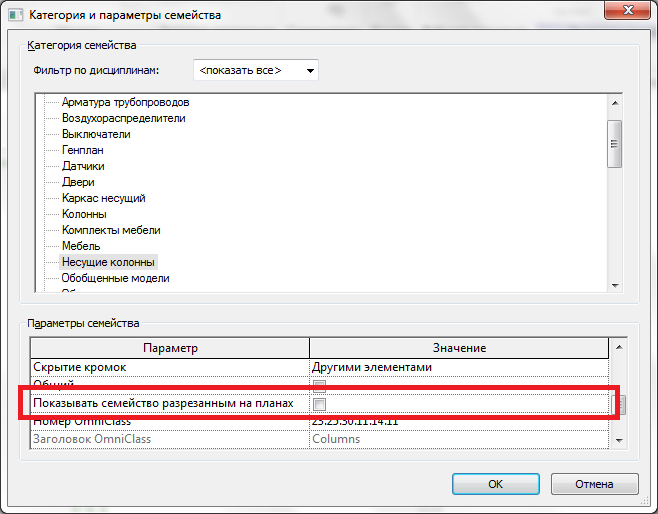

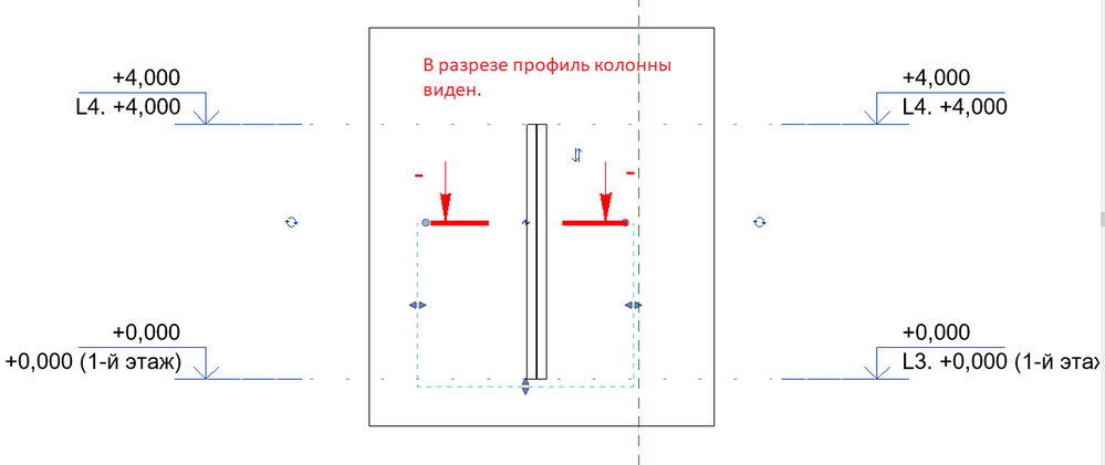

Ответ с форума Autodesk
Здравствуйте. Вы пробовали решение из данной темы?
