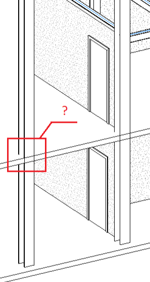

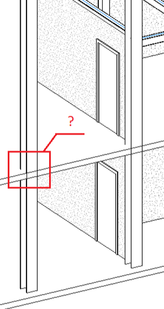

День добрый,
Как грамотно и какой командой подрезать перекрытие колонной?
2
Элементы нельзя соединить, если при низкой детализации - это линия, а не объемное тело.
В случае с металлом, в основном это так и есть, чтобы формировать чертежи схем элементов
Но если зайти в семейство и его отредактировать, то это можно исправить

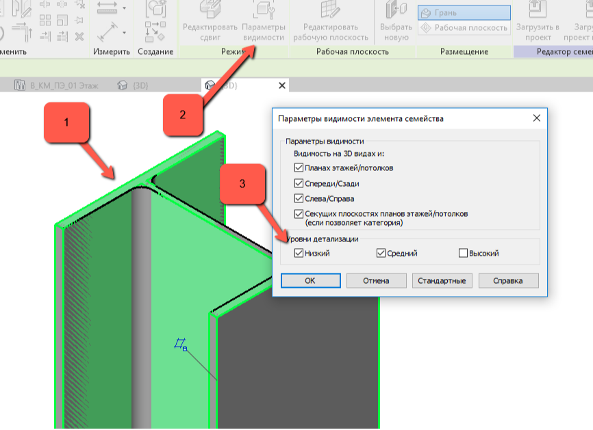

1. Выделить нужную геометрию в семействе
2. Нажать кнопку "Параметры видимости"
3. Доставить галочку на уровне детализации "Низкий"
После все заработает при использовании команды "Соединить"
