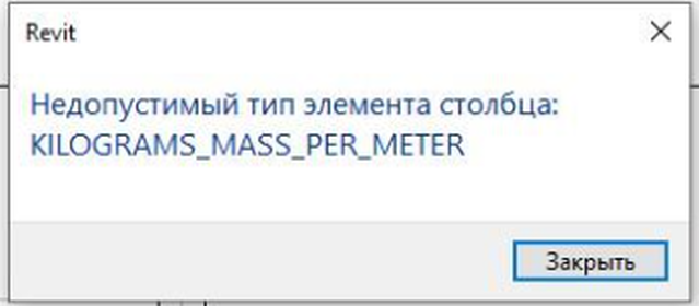

Такой вопрос у меня. Загружаю семейство в проект и выскакивает вот такая ошибка
Теперь вся база семейств, которая была ранее, теперь нуждается в редактировании?
Подскажите пожалуйста, как исправить и где можно прочитать про это?

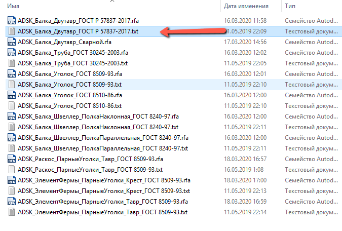

И теперь таблицу выбора типоразмеров придется скорректировать у каждого семейства. Это таблица, которая открывается при загрузке самого семейства, в которой выбираются нужные типоразмеры.
Это файл с расширением  .txt, который располагается рядом с файлом семейства.

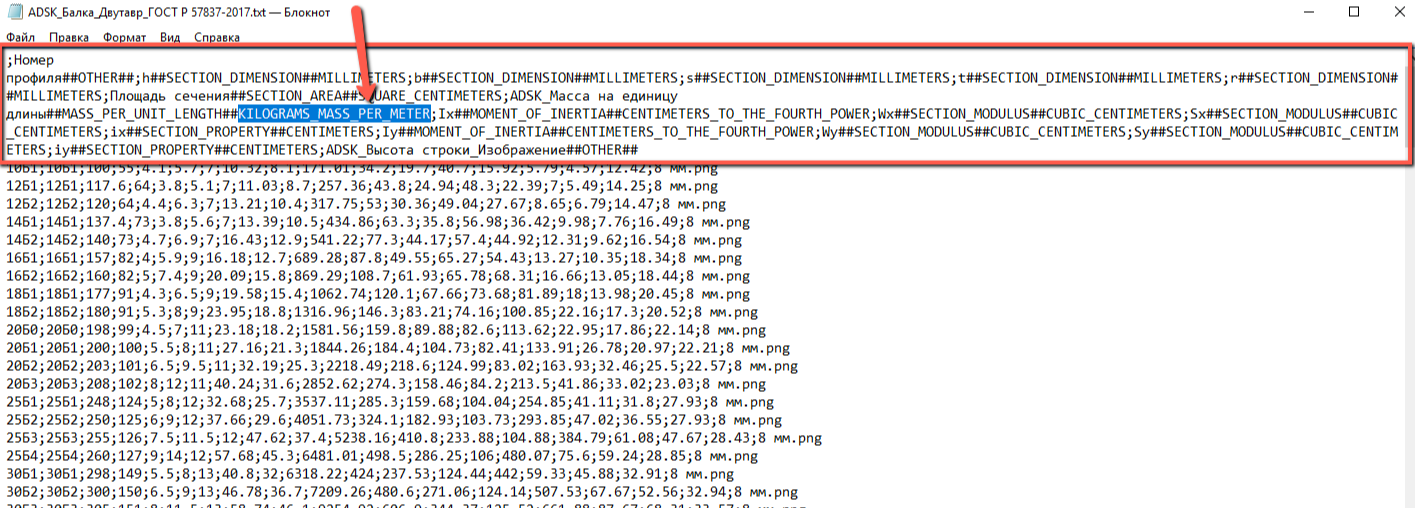

Вот в него надо зайти и поменять вот эту строчку (вообще при загрузке семейства в проект, вылазит имя типа данных, которое требует замены. Надо поменять на новое название типа данных в файле .txt в соответствии.)
Пример ниже на ошибку из вопроса

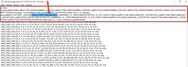

заменяем на текст, который выделен зеленым (красным выделено устаревшее названия)
Полный список собрал в гугл таблице на третьем листе (в ячейках у которых треугольник в верхнем правом углу, при наведении на них появляется примечание со старым названием типа данных или еще какие пояснения)
