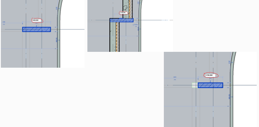

Добрый день. Фасад, после построения, уменьшает длину пилона. Почему? Фасад задан как основа, а пилон как структура

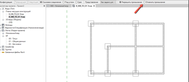

Вы пилоны делали стенами?
Тогда отключите у них Соединение.

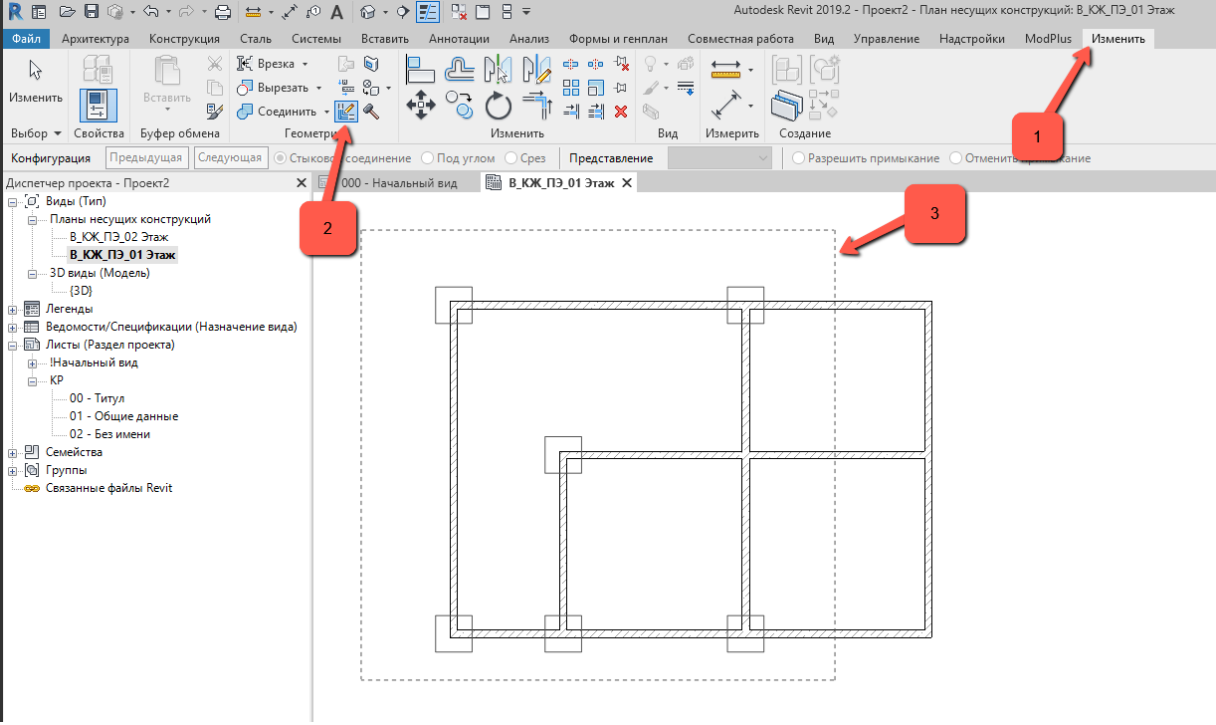

Можно отменить соединение у всех стен одновременно:
1. Вкладка "Изменить"
2. Инструмент "Соединение стен"
3. Выбрать рамкой нужное

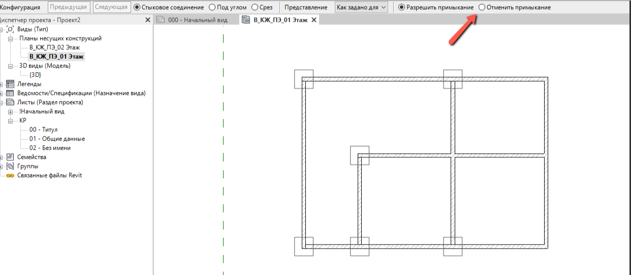

Далее под лентой нажать "Отменить примыкание"

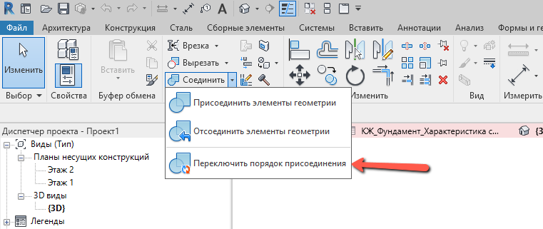

Если пилоны сделаны несущими колоннами, то стены всегда подрезают колонны. Здесь поможет только переключение порядка соединения
