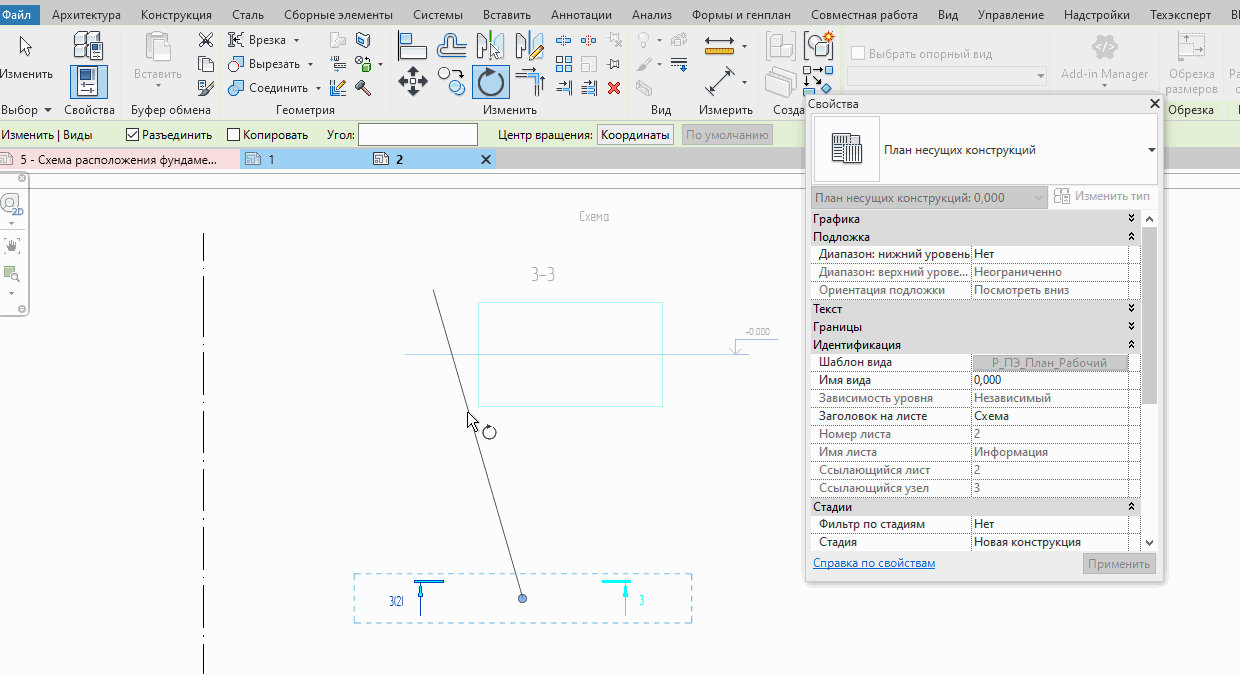

[Решено] Почему команда "Повернуть" с опцией "Разъединить" убивает проворачивемое и создает его по-новой? : )
2,003 Просмотры
Рревитосправка говорит, что это
для этого:
Разъединить: разрыв связей между выбранными и остальными элементами перед поворотом. Это может, например, пригодиться при перемещении стены, примыкающей к другой стене.
Поворот разреза
Но при повороте разреза на плане с этой галкой - он самоубивается и возрождается под другим именем. Попробовал линию аннотации повращать - тоже id новый после поворота. Сие баг или фича? 😀
@alexandr Кнопка разъединить так работает. Тут ничего не поделаешь...
