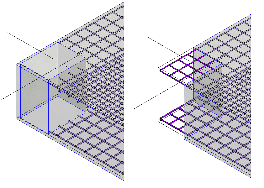

Ну то есть, если проем слегка от грани отходит, то арматура армирования по площади нормально режется. Если по грани сделать - нет. Причем при любом методе создания, хоть "проем по грани", хоть "шахта", хоть семейство полостное, или просто в эскизе плиты отверстия делать. Как здесь лучше поступать, что ли сам эскиз армирования по площади править по проемам вдоль граней?
@alexandr Все верно. Всегда так было. Это видимо воспринимается что то типа выпуска, когда саму площадь сам вытаскиваешь за границу конструкции и арматура туда выходит.
Так то логично, ведь смысла от такого проема нет, ведь если это опалубка, то так и надо сразу контур плиты делать в розовом контуре построения, иначе смысл углы потом проемами рубить?

Ну с точки зрения создания эскиза плиты - да, и если плита не меняется после создания армирования по площади, то все норм. Но если меняется - эскиз армирования по площади приходится потрошить, в то время как с теми проемами, у которых грани не совпадают с гранями плиты - армирование по площади "само себе аппендицит вырезает". : D
