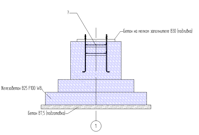

[Решено] Марка материала - не ловит основу при каркасном режиме отображения вида?
2,029 Просмотры
Интересный зверь, зависит от параметра вида, на каркасном основу не цепляет. Но, к примеру, если в переопределениях графики сделать категории прозрачность 100%, это ему не мешает скушать материал категории. Если на разрезе (как на скрине) изолировать анкерный блок и проставить марку к уголку, а потом вернуть фундамент, марка "теряет" основу, хотя плоскость разреза идет по уголку. Эта марка, получается, к экземпляру основы не привязана, а ловит материал, что ситуативно попадает на конец выноски? Соответственно, если там 2 объема пересекаются (уголок АБ и фундамент), то марке директивно не укажешь, какой из них надо брать?
@alexandr к сожалению это так. какой-то баг думаю
