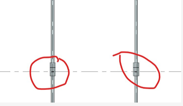

Столкнулся с такой проблемой: на схеме расположения балок покрытия показаны балки и колоны, но колонны отображаются с консолью, хотя консоль на отметке ниже. Как убрать консоль, чтобы осталась видна только колонна и балка?

К сожалению это никак не сделать. В семействе колонн это не настроить.
Когда колонна попадает в сечение, то будет отображение сечения, которое настроено в семействе
Когда сечение выше, то будет отображаться проекция, но всего что в семействе (то есть всего элемента опять же)
Можно было бы сделать консоли на подкатегорию и отключать их, но тогда объединять колонну с консолями нельзя, нужно чтобы это самостоятельные элементы выдавливания были, иначе подкатегория на все объединенные элементы назначается, что будет отображаться и в проекте и на планах и на разрезах в виде линий границ у каждого элемента отдельного в самом семействе (то есть не будет общим сечением как бы одним элементом)
Или отдельными колоннами сделать элемент с консолью и надколонную часть. Это тоже возможно, так как высоту надколонника можно в 0 сделать в том семействе

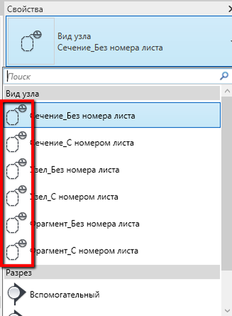

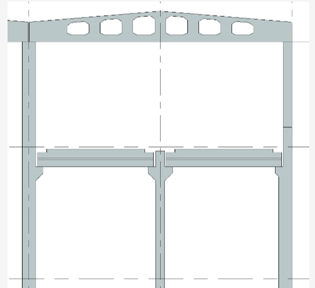

Если тебе не принципиально, то сделай не планом, а разрезом. Вернее элементом узла, его можно сразу горизонтальным создать на каком-нибудь вертикальном разрезе или фасаде.
То есть выбираешь создать разрез и выбрать один из типов, которые выглядят как на скрине ниже
