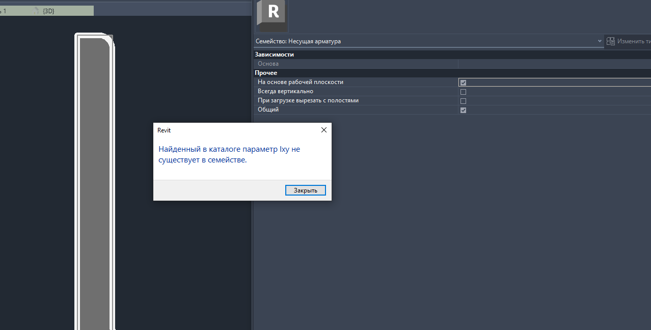

Добрый день! Подскажите. загружаю семейство с сайта bim2b "https://bim2b.ru/product/ugolok-ravnopolochnyj-po-gost-8509-93-ifc/", скачиваю к нему в нагрузку таблицы выбора. При загрузке в проект - нет возможности изменять типоразмер для этого уголка. При выгрузке из таблиц выбора семейства - её таблицы выбора - и попытке загрузить её же в типоразмеры - вылетает сообщение об ошибке " отсутствует такой-то параметр в семействе. При загрузке новой таблицы выбора и загрузке этого семейства в проект - ничего не меняется.

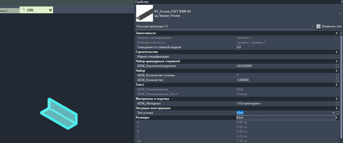

Для категории IFC арматуры и обобщенных моделей параметры сделаны по экземпляру, чтобы было удобнее использовать их как вложенные семейства, поэтому каталога типоразмеров у них нет и нужно просто в типе указать нужный тип уголка (в данном случае).
Для других категорий, таких как каркас несущий и несущие колонны, к каждому семейству есть отдельный файл с каталогом типоразмеров. И при загрузке в проект у вас будет появляться таблица в которой можно отметить нужные типы и они загрузятся в проект.
Всем спасибо. я оказался не слишком умным. Но для тех, кто с такой же проблемой столкнулся - нужно просто прописать необходимый типоразмер ручками, а не искать их в таблице выбора
