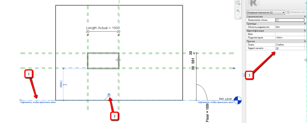

Окошко сделано в семействе Wall Based. Высота и ширина окна меняются с помощью параметров, высота от пола тоже. Но, параметр высоты от пола не хочет работать в проекте. Прилагаю файлы.
1. В семействе должна быть еще одна плоскость с точкой отсчета
2. Обычно точка отсчета это уровень и плоскость замком к уровню закрепляют
3. Для этой плоскости ставят в свойствах "Задает начало"
