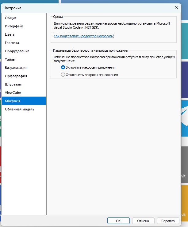

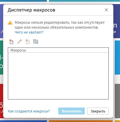

Добрый день! Подскажите, пожалуйста, скачал шаблон адск ОВ 1.5, открываю его в ревите 2026, в самом ревите включен флажок на макросах приложения, но в шаблоне не отображаются макросы. Подскажите в чем может быть дело?

@ximkov потому что макросы были для версии Revit 2019. В версии Revit 2021 нет макросов, они не нужны для работы шаблона
Спасибо за ответ, не знал даже
@ximkov посмотрите вебинары по шаблонам 2021. Много интересного узнаете
