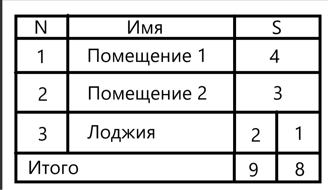

Всем доброго времени суток! Такой вопрос: как лучше вывести площадь помещения обычную и с коэфом (у лоджии например), Поделитесь своим опытом, пожалуйста. Сам сейчас думаю взять два параметра в группу, один с площадью с коэф 1, а другой расчетный, где будут показываться площадь только определенных помещений. Кто как справляется с данной задачей?
Создать нужно что то подобное. Надеюсь на ваши предложения

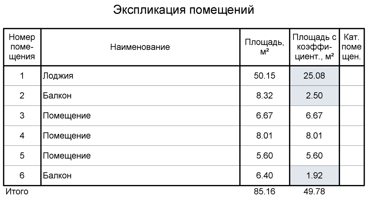

Можно из двух спецификаций такую сделать

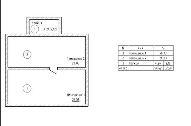

Может устроит.
Я подобным пользуюсь. Имею ввиду не примером, который сделал, а вообще из двух спецификаций друг на друга что-то отобразить, так как по умолчанию в одной так не сделать в Revit
Ответ с форума
Пришли к такому решению, за составной спецификацией всегда нужно следить, чтобы она не расползлась при добавлении/удалении новых элементов
