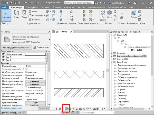

Всем добрый день! Обычно на плане при переключении уровня детализации на "Низкая" у стен пропадает штриховка (если нет переопределения в свойствах типа). Но в файле во вложении почему-то это не срабатывает.
Высокая детализация:
Низкая детализация без переопределения штриховки в типе:

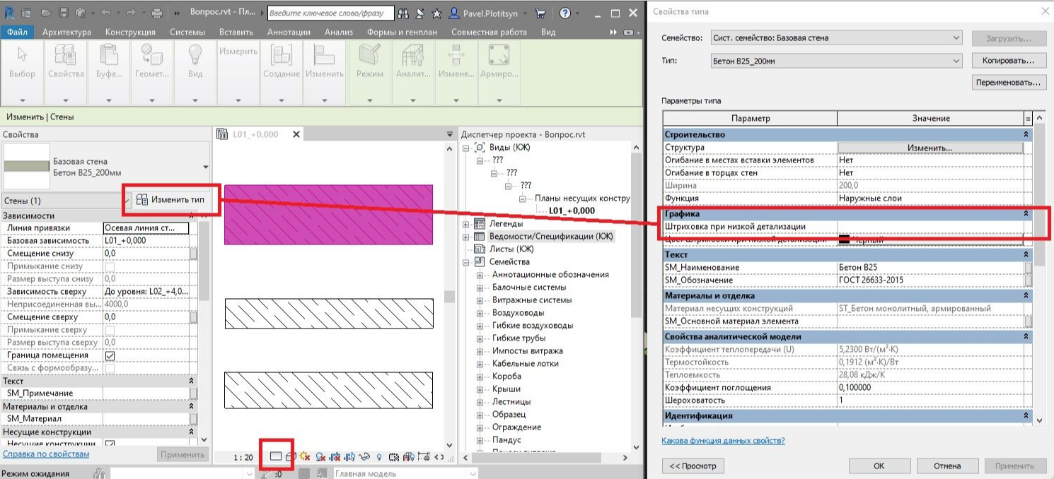

Путем тестов понял, что низкая штриховка почему-то берётся с материала ST_Бетон монолитный, армированный. Только не понял, это материалы почему-то на него ссылаются или где-то в проекте есть параметр, переопределяющий начальную штриховку на низкой детализации...
Лечися все довольно просто. Копируем проблемный материал (ST_Бетон), удаляем исходный и проблема решена. Но хочется понять причину такого поведения...

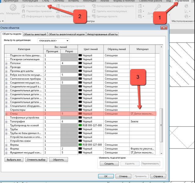

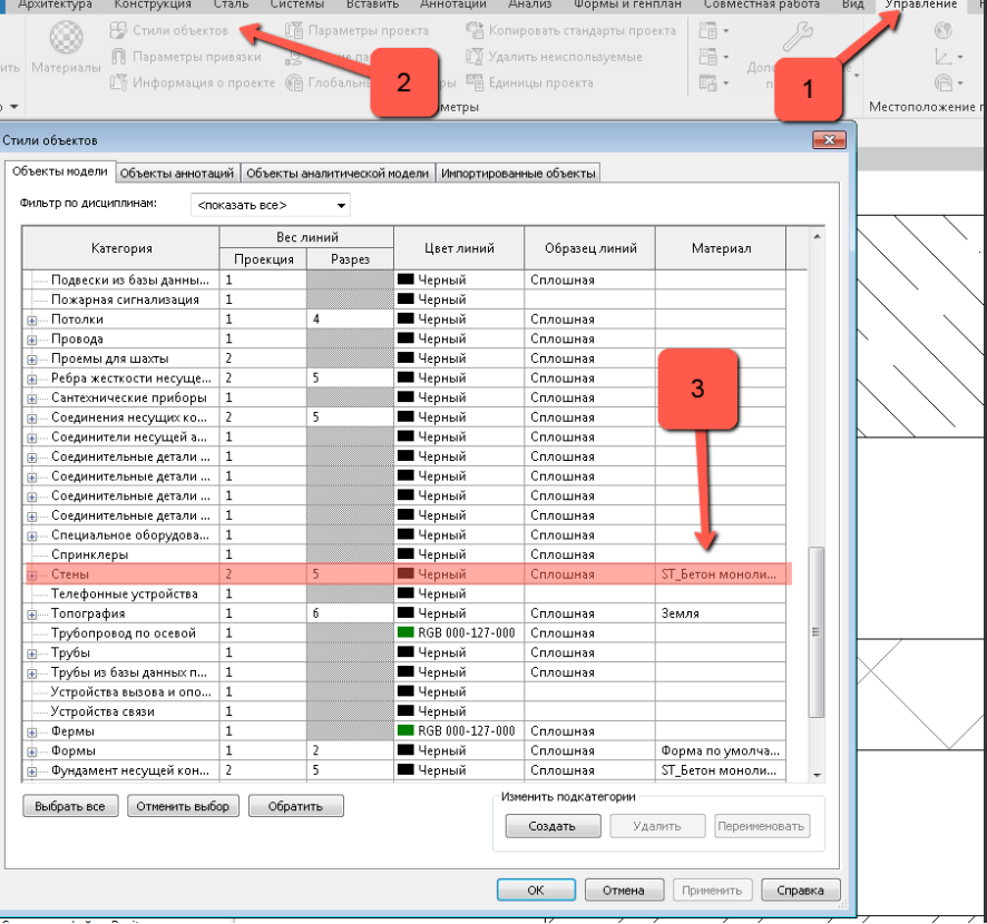

Это настраивается в стилях объекта.
Если там для категории выставлен материал, то вот на него и заменяет при низкой детализации, если в самом типе это не указано
Скопировав и удалив материал, в стилях объекта просто теряется связь с изначальным материалом и поэтому все как обычно становится)
Но это настраивается именно там и там можно поправить
