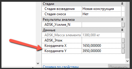

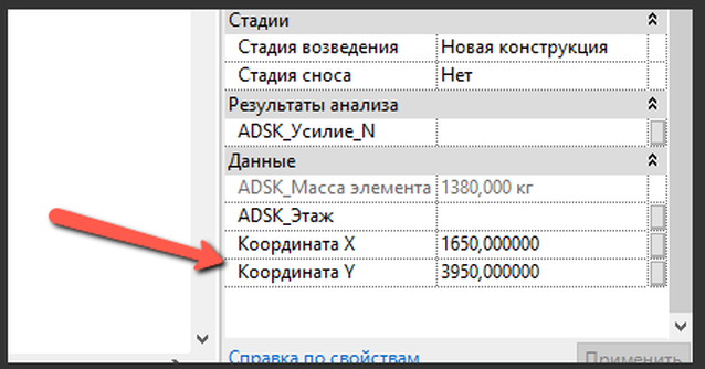

Пример проекта и скрипта во вложении
Добавил вот такие параметры проекта
Внутри скрипта там есть нод по смене в метры, в футу, дюймы и прочее. Что надо вывести короче
Ну и можно параметры в семейство закинуть со своими именами, только в скрипте перебить эти названия. Сейчас этот параметр у всех фундаментов. Дальше уже как хочется, так можно и переделать в общем
