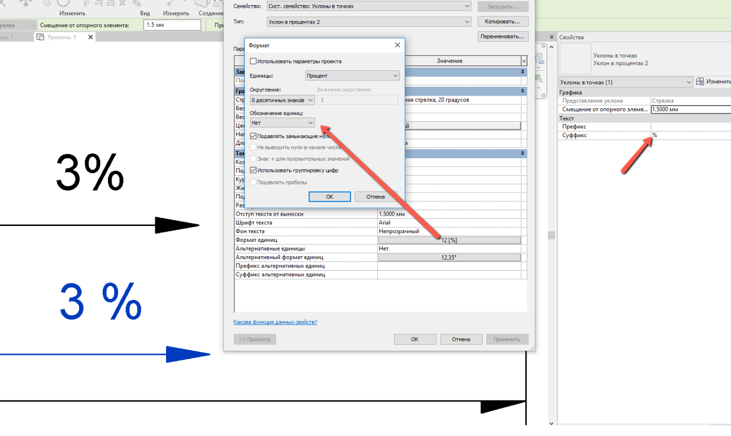

Здравствуйте!
Подскажите пожалуйста, как в Revit 2020 проставить уклон в точке чтобы значение было в виде «числоПРобел%», т.е. например, 10 %.
Сейчас проставляется в виде 10% (без пробела между числом и значком процента).
Спасибо!
ну как бы если сильно хочется, то можно. но придется сначала наставить, потом все разом выделить и поставить значок процента в суффикс
На скрине сверху стандартный, ниже это убрать обозначение в самом типе и потом в свойствах выставить суффикс. можно в принципе все на виде выбрать и разом назначить, но вроде когда рядом вполне хорошо смотрится. Я бы оставил
