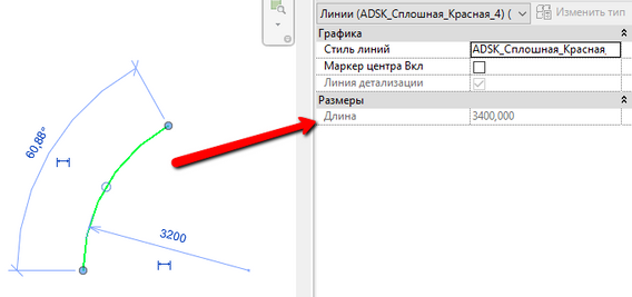

Ребята всем привет! Срочно нужен совет! Как в Revit задавать длину дуги в мм, не в градусах не от конца точки до конца, а в единицах длину дуги. Буду очень благодарен. Не могу найти.
Инструмент рисования "Дуга по центру и конечным точкам" при построении дает возможность вбивать с клавиатуры только угол, но временным размером показывает и радиус.

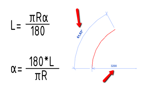

Ниже на скрине показал простую формулу как находится длина дуги.
Так как этот инструмент дает вбивать только угол, поэтому можно сделать от противного, так как с клавиатуры можно вбивать сразу формулу. Так же на скрине выведенная формула угла, когда мы знаем нужную нам длину.

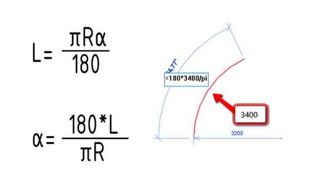

Символ π в формуле записывается как pi(). Соответственно после того как начинаем рисовать дугу пишем с клавиатуры значок = и далее прописываем нужную. формулу. Например нам надо длину 3400 мм.
=180*3400/pi()/3200
После происходит построении дуги именно той длины, которую мы вбиваем сами числом после 180 градусов (делении я просто раскрыл скобки, чтобы не парится с ними в формуле, можно просто два раза поделить, сначала на π и потом на R)
