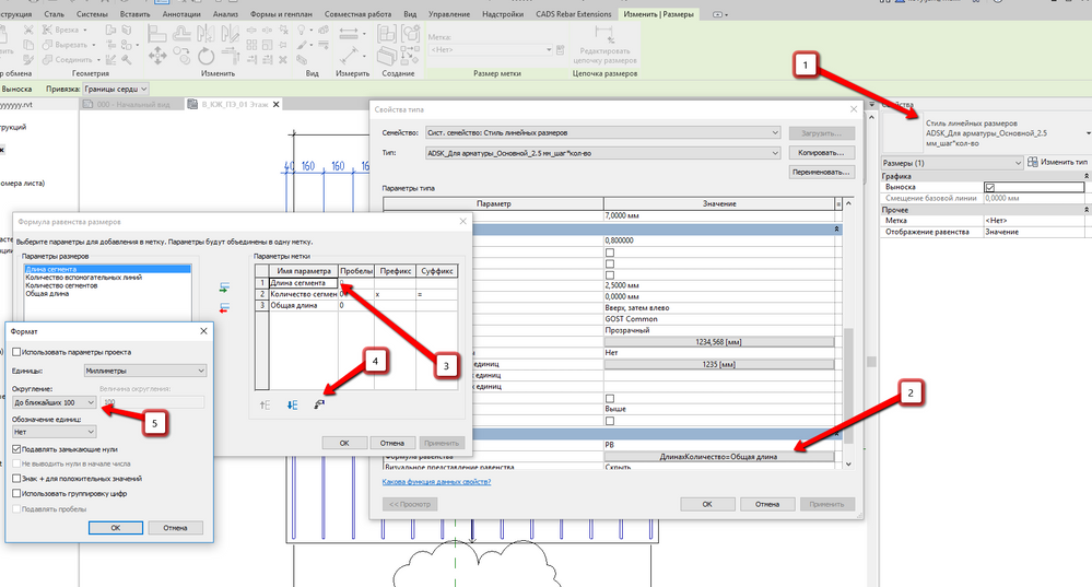

там написано в скобках шаг 200
как бы чтобы погрешность эту убрать, когда зона от диаметра шаг сбивает на неровный, чтобы было округление без учета вот такой погрешности (например реальный шаг 198).
в самом размере, который используется в аннотации стоит округление
надо было назвать наверное округление до 100 (ну или как то так). Надо будет обдумать этот момент для понимания пользователями

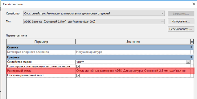

Но а пока скрины где это настраивается ниже. Можно поставить до 10 думаю
