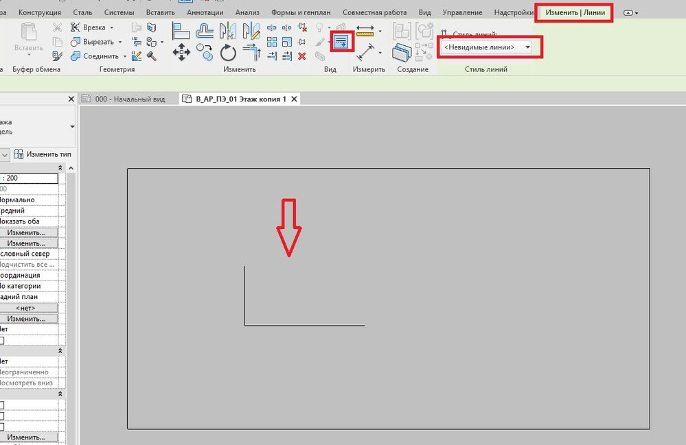

если отверстие сделано в эскизе плиты, то можно через переопределении линий

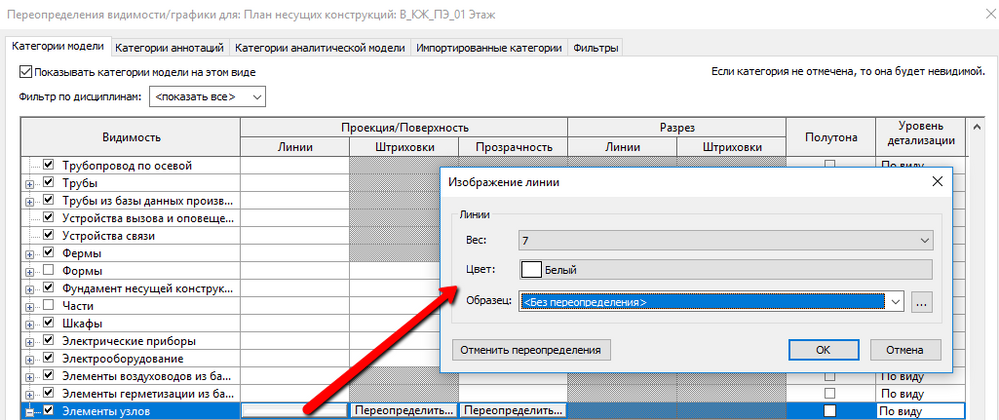

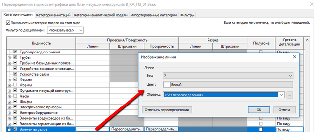

если стиль вида не тонированный, то можно линии для элемента узла переопределить на белый цвет и по толщине толще.
Если брать шаблоны ADSK, то там следующее:
1. на виде в переопределении видимости графики для категории "Элементы узлов". Скрин ниже

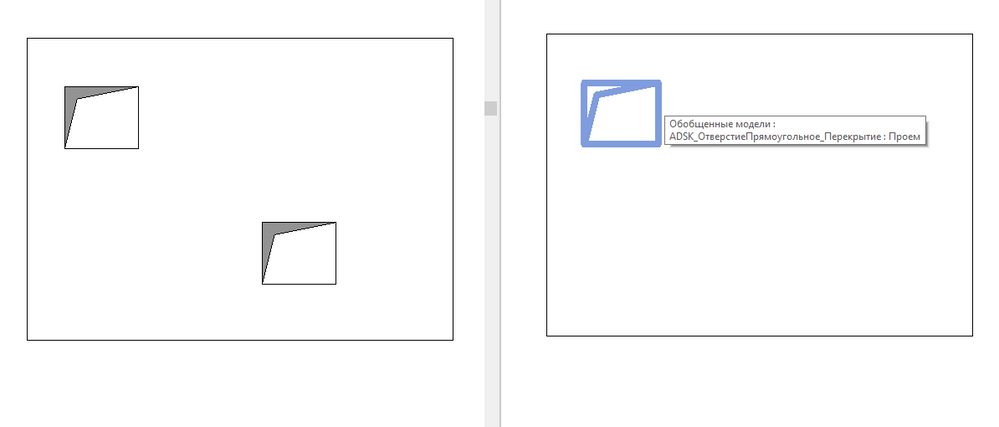

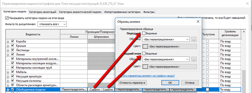

2. если заливка в обозначении проема, то ее снимать у категории самого проема. В шаблоне это категория "Обобщенные модели". Скрин ниже
должна быть как то так. Скрин ниже
