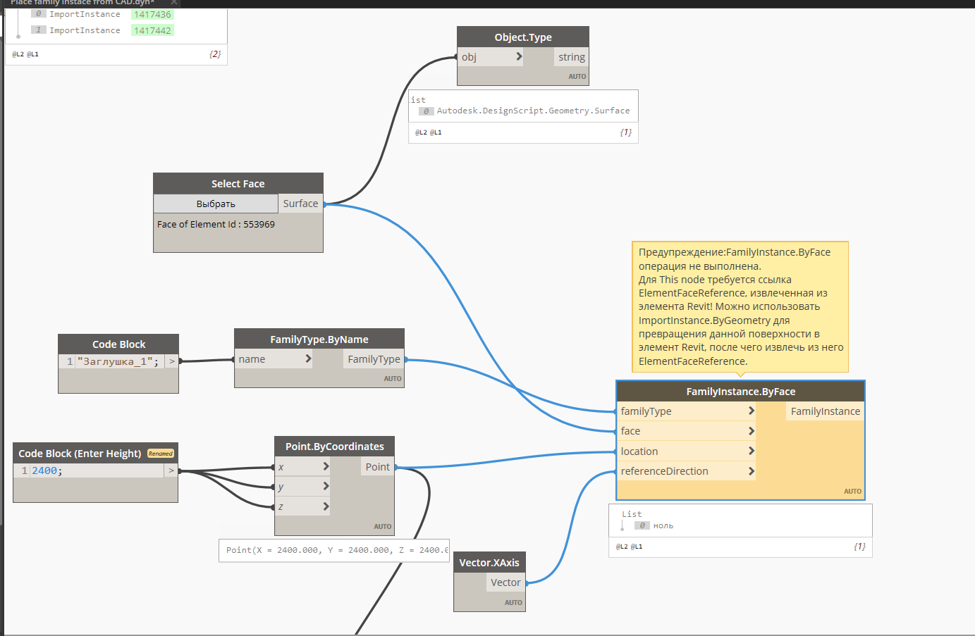

Всем добрый день!
Подскажите, пожалуйста, что делать при такой ошибке нода, все данные подаю правильные, но операция не выполняется, если делать, как написано в предупреджлении получать геометрию и из нее Face Reference, то ругается н
на неверный тип данных

Возможно выбранный вами тип не является семейством, располагаемым на грани или рабочей плоскости.
Возможно указанная точка не лежит на этой грани
